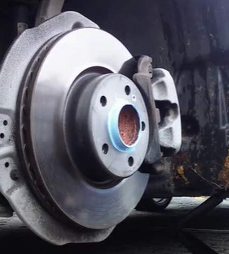

nachdem meine beiden Räder der Hinterachse sehr schwer zu demontieren waren, habe ich die Empfehlung einer Kupfer-Paste zum Auftragen an der Zentrierscheibe bekommen: Liqui Moly 3080 => http://amzn.to/pysnP2.
Taugt das Zeug prinzipiell für diesen Zweck?

Man sollte richtig sauber machen und nur kreisloch schmieren ,so mache ich es und nie Probleme gehabt .
Auflagefläche sollte man nicht schmieren!
Auflagefläche Radnabe!
