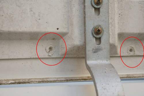

Ich habe hieranbei mal ein paar Fotos zum Thema.
Auf dem Bild 1 sieht man die geöffnete Klappe mit den Schweißpunkten (rot umrandet).
Auf dem Bild 2 eine Nahaufnahme der Schweißpunkte und zwar von zwei intakten Punkten.
Auf Bild 3 sieht man einen abgerissenen Schweißpunkt, den ich mit dem Finger anhebe.

Das ist doch Ideal zum Kleben.
Klappe ausbauen, mit Wattestäbchen und Entsprechndem Reiniger den Zwischenraum reinigen, Kleber zwischen die beiden Teile mit 2 Dachlatten/Holzstücke und Schraubzwingen fixieren. Fertig und man sieht gar nix.

ich habe die Teile nach Ausbau der Klappe geklebt.
Auf der Oberseite ein wenig mehr und unten an zwei Punkten.
Auf dem angehängten Bild habe ich das gekennzeichnet.
Verwendet habe ich den Kleber, der von uno60 empfohlen wurde: Megabond.
Allerdings von Baumarkt: Megabond von Boldt-co.de
Der Kleber ist wohl kein Epoxy Kleber und riecht so wie Stabilit Express von Henkel. Den Kleber Stabilit Express kenne ich noch vom Modellbau her.
Das Produkt Megabond von Boldt ist lt. Beschreibung wie alle anderen Expoy Kleber, hart, zieh- und druckfest, schleif und überlackierbar und zudem noch Schlagfest. Das könnte bei den Vibrationen beim Fahren und Öffnen der Klappe entgegenkommen.
Nun sind die Teile in der Aushärtphase. Bin mal gespannt ob das hält.
Wolfgang

wie oben berichtet, habe ich das ganze mit dem Megabond geklebt. Bilder sind im vorigen Post.
Die Klappe ist inzwischen wieder montiert und macht einen sehr stabilen Eindruck.
Es ist nicht gleich wieder abgeplatzt und ich kann die Klappe öffenen und schliesen und zuschliesen mit dem Schlüssel.
