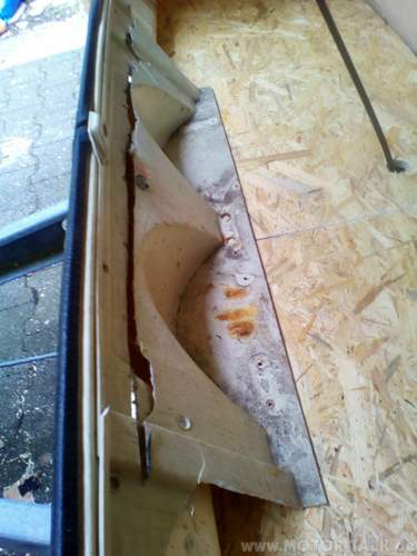

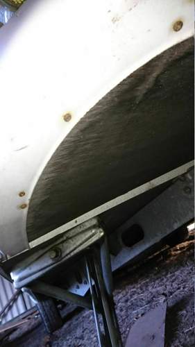

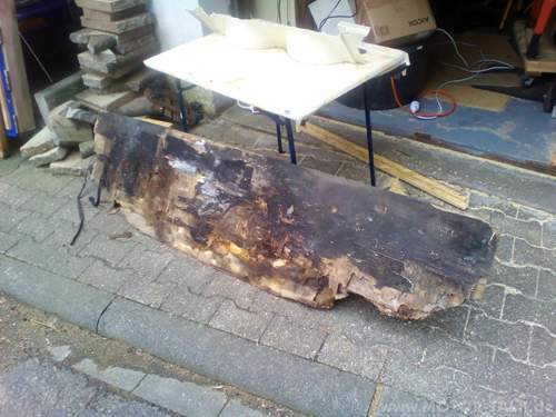

Mein Hobby bekam kein Tüv, weil im Deichselkasten der Holzboden an zwei Stellen durchgefault war, bzw, der ganze Boden morsch war, so das zu befürchten war, das die Gasflasche, und andere Inhalte irgendwann auf der Fahrbahn gelandet wären :-)

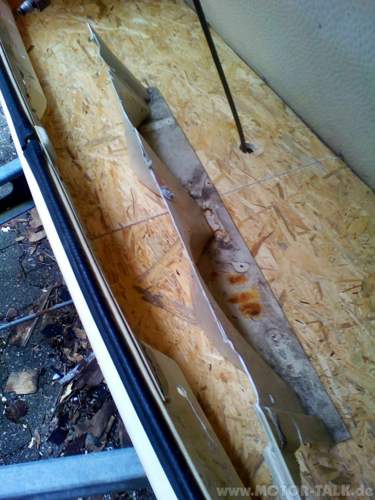

Problem beim wechseln ist, das der Hersteller, das Brett zuerst einbaute, im Anschluss kommt die Deichselhaube dran. Und das war heute mein Problem, da ein Brett reinzubekommen, da ja auch die Klappenöffnung nicht breit genug war.
Erstmal habe ich von unten alle Schrauben gelöst, dann das alte Gammelbrett hochgedrückt und die restlichen Fragmente so rausbekommen, anschließend, als Muster auf das Neue gelegt und nachgezeichnet.
Die fehlenden Holzecken/Rundungen, stellte ich so her, indem ich mir aus einem Karton eine Schablone anfertigte. Habe ich einfach einen Karton vorne an die Wohnwagendeichselecke unten angedrückt und mit Bleistift die Rundung nachgezeichnet, weil beim alten Brett, da waren die Eckrundungen weggefault und so konnte ich die aufs Neue übertragen.
Da ich es als ganzes Teil nicht hätte reinbekommen, habe ich es kurzerhand in der Mitte durchgeschnitten, so das ich nun zwei kleinere Hälften hatte, welche sich nun problemlos einmal links, dann rechts einbauen ließen.
Zuvor flexte ich vorsichtig vom Innenraum der Deichsel die Plastikverstärkung ab, da durch diese ich niemals das Brett hineingebkommen hätte, ohne den kompletten Deichselkasten zu entfernen. Denke der Wohnmobilhändler, hätte die Ketterleisten abgebaut, den Deicheslkasten abgenommen und so natürlich leicht einen neuen Boden reinbekommen?
Aber will man einen 17 Jahren alten Wohnwagen , sehr teuer reparieren, vielleicht gar 700,-€ für einen neuen Deichselboden ausgeben? Ich auf jedenfall eher mal nicht. Also selber machen und so nur € 15,- für das Brett bezahlt!

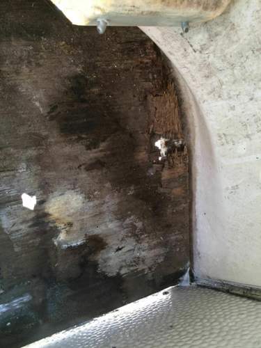

und zwar sollte ich dringend meinen gaskastenboden erneuern da er schon fault . Händler meinte man macht es nur noch aus Kunstoff stimmt das !? Kommt jemand aus Baden - Württemberg und kennt sich damit aus !?

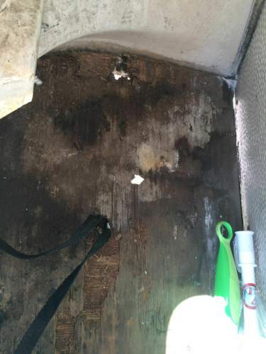

Ja kann mir jemand dabei helfen !? Ich kann mir Blech irgendwie garnicht vorstellen. Morgen werde ich mal Bilder machen. Also zur Zeit ist ein Brett verbaut und das fault halt an der Seite und ist komplett feucht.

Also ist doch schon mehr als durch, habe es mir garnicht so schlimm vorgestellt . Vorne mittig ist Plastik das über dem Brett ist es ist mit Plastiknieten verschweißt muss ich entweder weg lassen oder ich muss das Brett doch auf 2 mal machen . Mal gespannt ob ich das schaffe .

Ich würde die Reparatur mit Loch-Riffelblech aus Alu durchführen und zwar zweiteilig und in der Mitte bei der Trennung Luft lassen und ein T-Profil als Verbindung einsetzen, entweder geschraubt (mit VA-Schrauben) oder genietet ! Falls rundherum eine Fixierung nötig ist, mit Distance-Winkeln arbeiten ! Und immer daran denken, dass austretendes Gas abfließen können MUSS , deshalb Loch- oder Schlitzbleche und die umlaufende Distance zum eigentlichen Kasten und der Blechfront des Aufbaues !!! Viel Erfolg, joeleo .
