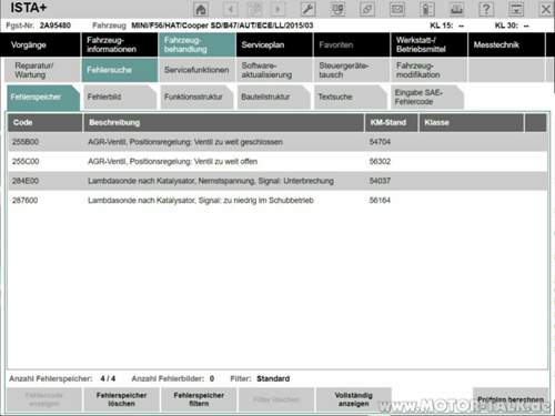

Meine Freundin hat Ende April bei einem autorisierten BMW/Mini-Händler einen Mini Cooper SD (F56, BJ 06/2015) gekauft. Nun hat er im Juni/Juli angefangen sporadisch bei Teillast zu ruckeln. Da ich öfters im F3x-Forum still mitlese und der B47-Motor dort im Zusammenhang mit der AGR-Problematik auffällig ist, habe ich dies auch vermutet. Also habe ich vorab meinen Laptop mit installierten Rheingold mal angeschlossen, um den Fehlerspeicher zu checken und siehe da, es steht unter anderem was vom AGR-Ventil. Siehe angehängten Screenshot.
Daraufhin hat meine Freundin einen Termin beim Händler gemacht und es wurde auch das AGR-Ventil getauscht (Aussage Händler). Jetzt hat sie eine Rechnung bekommen, dass es Reparaturkosten im Rahmen der Kulanz gegeben hat und von der BMW-AG übernommen worden sind. Schön und gut, jedoch steht dort auch, dass Fehlersuche + Diagnosearbeiten nicht unter die Kulanzleistung fallen. Uns ist nicht klar, warum ein Auto einen Defekt aufweist in der Gewährleistungzeit, aber es über Kulanz abgewickelt wird und sie jetzt zahlen soll?!
Des Weiteren ist auf der Rechnung noch ein Reinluftrohr (Teilenummer 13718511377) und ein Rohr (13718513943) aufgeführt. Es gab weder einen Rückruf zwecks Diagnose oder Absprache zum weiteren Vorgehen vom Händler aus.
Insgesamt soll sie ca. 270€ bezahlen.

Fehlerspeicher

Hat das Auto ein Softwareupdate zwecks "Verbesserung" der Abgaswerte erhalten? Falls ja, kämen ggf. Gewährleistungsrechte in Betracht.
Naja, im Zuge des Tausches des AGR-Ventils wurde auch ein Update aufgespielt. Aber ob das zwecks "Verbesserung" der Abgaswerte und/oder nur zur Funktionalität des AGRs als solches aufgespielt wurde, wurde offiziell nicht angegeben.
Dann kannst Du nur auf ein rasches Wiederauftreten des Symptoms hoffen und dann auf die Wandlung des Kaufvertrages setzen, falls keine funktionierende Hardwarelösung im Rahmen der Gewährleistung nachgerüstet wird.

Diese Rohre hätte man sicherlich auch von den inneren Verkokungen durch Reinigen befreien können.
Sie hat den Wagen mit dem Anliegen Gewährleistung abgegeben. Ohne anderen Auftrag hätten die nicht kostenpflichtig tätig werden können. Den Betrag wirklich notwenidger Arbeiten würde sie dennoch zahlen müssen.
Geht zum Händler hin, sprecht die Argumente an und dann einigt Euch auf einen angemessenen Betrag. Frag vorher bei einem anderen BMW-Händler nach dem Preis dieser Rohre. Wenn die sehr teuer sind, dann wäre Reinigen günstiger gewesen.
Ich würde es einmal gezielt mit der Argumentation der Gewährleistung versuchen. Oben der Link dazu ist gut und man sollte bevor hier weitere Tipps kommen so etwas unbedingt erst einmal lesen.
Und wenn der Austausch dieser Rohre notwendig war, dann gilt wohl die gleiche Argumentation der Gewährleistung.

Ausnahmslos alle Motoren mit AGR haben Ablagerungen in den abgasdurchströmten Wegen. Da kommt also das böse Wort "Verschleiß" hinzu und dann ist das mit der Gewährleistung eben nicht mehr komplett richtig.
