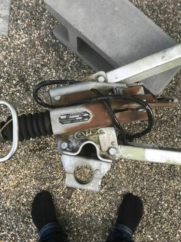

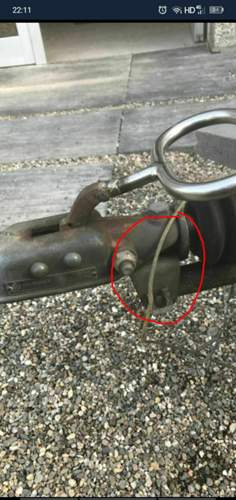

Ich war heute mit meinem Anhänger beim TÜV - nicht bestanden weil der Vorbesitzer am Kupplungsmaul etwas geschweißt hat. Ich würde die Kupplung ja einfach tauschen - es scheint nur keinen passenden Ersatz mehr zu geben. Ich werde morgen noch Fotos nachreichen, aber mal davon ausgehend, dass es wirklich kein Ersatzteil gibt: dann muss ja die gesamte V-Auflaufvorrichtung getauscht werden - wie ist hier das Vorgehen? Kann ich einfach „irgendeine“ kaufen? Was sagt der TÜV dazu?

Das Problem, was bisher immer aufgetreten ist, wenn ich eine scheinbar passende gefunden habe:
Hinter der Schraube die von oben reingedreht ist, ist quasi überhaupt kein Platz mehr. Anbei nochmal ein Foto. Darf man dann ja auch nix dran anpassen, oder?

Schraub die 2 schrauben raus und geh mit dem Teil zum Zubehörhändler ( Stahlgruber Carparts usw.)
Die werden schon was finden im Katalog. oder fahr doch mit dem Anhänger bei denen vor und die können dann einen Blick auf die Kupplung werfen. Dann kannst auch fragen ob es Teile für die Zugrohrlagerung gibt.
Wenn du dir die Kupplungen ansiehst, die Bitboy und ich dir verlinkt haben, wirst du feststellen: die sind nicht anders. Das was R-Sch dir da als erstes verlinkt hat, passt nicht.
Mach es dir nicht so kompliziert, die Form mit dem Zugrohrdurchmesser und dem Schraubenabstand - dürfte passen.

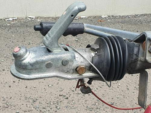

Ich hab die mit „Unterlegscheiben“ bestellt. Versuchen wir’s mal ??
Danke erstmal, ich werde berichten!Unterlegscheiben???
Wenn, dann bitte nur unter die Muttern bzw den Schraubenköpfen!!
Zugkupplungen müssen " Kraftschlüssig" an den Zugrohren anliegen, Schrauben arbeiten hier nur auf Scheerlast!!
Wenn man keine passenden Metall Halbschalen in der/den erforderlichen Stärken dabei hat, ist es auch zulässig, diese durch aus einem passend gedrehten Rohr selbst zu fertigen. Metall ist zu verwenden!!

Ich meine, dass durch die fehlende Aussparung/Abschrägung Deichselseitig unten die Montage nicht klappt, wegen dem Halteblech, das darunter montiert ist.
OK, das wird knapp. Aber auch mit anderen Kupplungen.

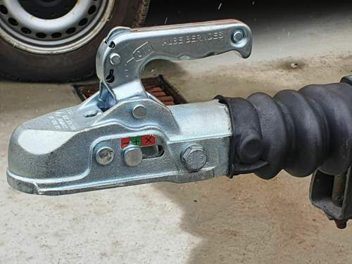

Bitboy,
da ist auch nur ein Winkel
an der einen Schraube M12 befestigt!
Da alle Zugmäuler (heißt das so?) immer 3 Löcher zur Befestigung haben und nur 2 davon benötigt werdens, ist das kein Problem.
Letztes Bild,letzte Woche angebaut !
Mfg
Haste 2x Waagrecht geschraubt. sieht doch gut aus. Sollteste das 2te Waagrechte Loch gebohrt haben ist das so auch OK.
