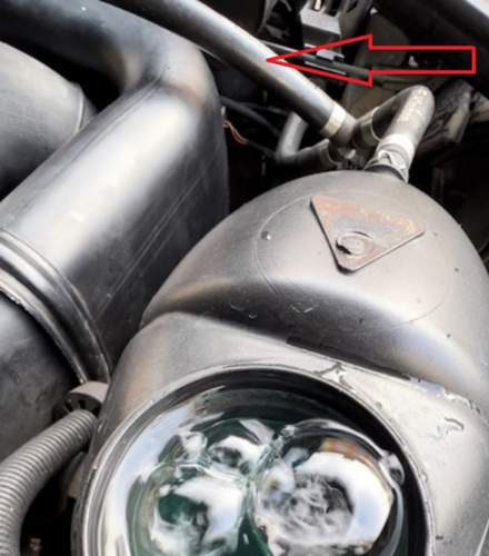

@Dr. Ayhan schrieb am 23. Oktober 2022 um 10:58:53 Uhr:
Im Motor Fehlerspeicher habe ich nichts hinterlegt.
Ich habe heute Morgen (Motor kalt) am Wasserschlauch mit offene Ausgleichsbehälter mit der Hand gepumpt. Im Behälter blubbert es kommen Luftblasen. Wasserstand geht dann um paar ml runter.
Videoaufnahmen konnte ich nicht anhängen, habe dafür Fotos von den Luftblasen angehängt.
Ist das normal?

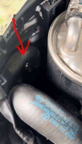

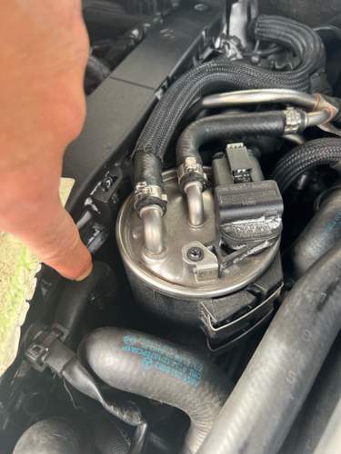

Guck mal bitte wohin dieser Schlauch hinführt.
Schlauch
@Aynali schrieb am 23. Oktober 2022 um 13:10:20 Uhr:
Geht auf den Kraftstofffiltereinheit was unter dem Kraftstofffilter Kühlmittel läuft
https://youtube.com/shorts/BCxQ2-sRORQ?feature=share
Siehe auch Foto
+3
Ich habe heuter erfahren, dass die Pumpe direkt am Ausgleichsbehälter verbaut ist, aber die Pumpe ist nur verbaut wenn das Fahrzeug einer der folgenden Ausstattungscodes hat (s. Anhang).
