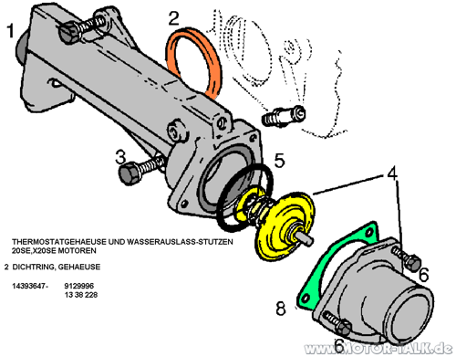

ich glaub, ich hab ein Leck gefunden. Das ist direkt vorne am 1. Zylinder (siehe Bild). Von dort läufts runter an die Ecke der Ölwanne.
Ist das da die Kühlmittelbrücke?

Ja, das ist der Flansch zum Kopf.
Die Dichtung ist öfter mal Platt.

Hi Kurt,
Deinem Bild zu urteilen sollte das dann Nr. 2 sein, richtig?
Is das ein normaler O-Ring? Hab hier diverse Dichtringe in einem großen Sortiment.
Weil mein Teiletubby kann da spontan keine Dichtung für finden.
Gruß,
Thorsten
Schau dir die Zeichnung doch mal richtig an.😎
Sieht das aus wie ein O-Ring???🙄
