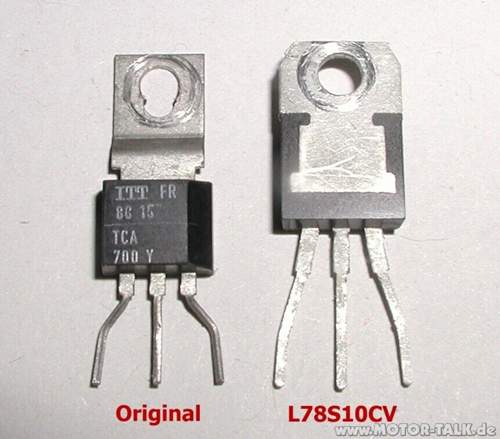

Weiss jemand wo man den TCA700Y her bekommt?
Den LM2940T-10 bekommt man im Netz, der hat aber verdrehte Pins. Der Aufwand wäre halt geringer mit dem TCA
Deine Frage war doch wohl nicht ernst gemeint, oder?
TCA700Y
Warum nimmst du nicht den L78S10? Umdrehen, fertig! 45 Cent!!
Spannungskonstanter
Habe jetzt einen LM2940T-10 bestellt. Spielt es keine Rolle wenn ich den umdrehe, dass er dann keine Gehäuse-Verbindung hat wegen der Kühlung?
Leg eine Mutter oder kleine Scheiben drunter!
