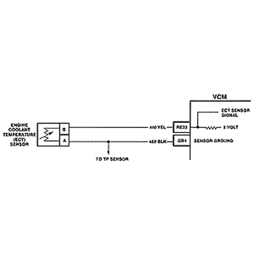

Moin,
habe folgendes Problem; meine Temperaturanzeige für´s Kühlwasser geht in der Amatur nicht. Ist ein analoger Zeiger, der auf Nullanschlag stehen bleibt. Da rührt sich gar nichts. Es handelt sich um einen Chevrolet G20 Van mit 5,7l TBI Maschine von ´89! Also der Sensor für´s Kühlwasser sitzt in der Spinne fast direkt neben dem Thermostat. Im kleinen Kreislauf. Habe den Sensor mal ausgebaut und den Widerstand gemessen und mit einem Funktionierendem aus meinem anderen G20 verglichen; passt. Kabel und Kontakte sehen auf´s Erste gut aus. Habe jetzt noch nicht so intensiv nachgeforscht, weil ich mal das Funktionsschema wissen müsste. Wie kann ich das jetzt am Einfachsten ausschließen? Also ob es am ECM oder am Amaturenbrett selber liegt? Klar, ich könnte mein anderes Amaturenbrett dort einbauen und gucken was passiert. Ich würde aber lieber messen und nicht einfach rumprobieren ;-) Kann da jemand was zu sagen? Gibt das ECM die Werte an das Amaturenbrett? Oder der Sensor direkt an´s Amaturenbrett? Habe leider (noch) keinen passenden Stromlaufplan.

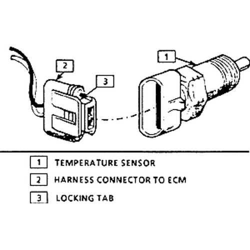

Remove the ECT sensor from the vehicle.
Immerse the tip of the sensor in container of water.
Connect a digital ohmmeter to the two terminals of the sensor.

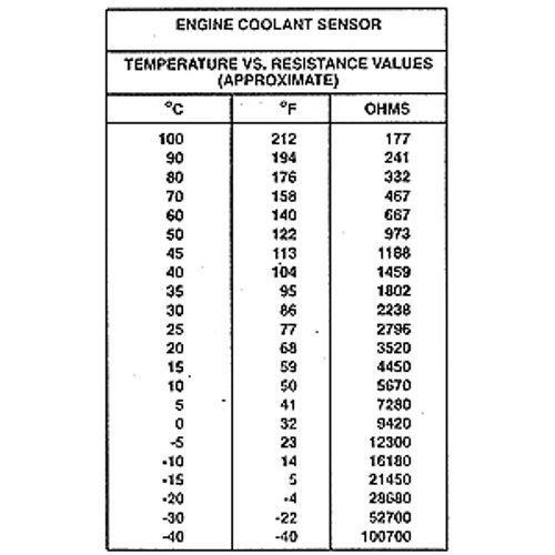

Using a calibrated thermometer, compare the resistance of the sensor to the temperature of the water. Refer to the engine coolant sensor temperature vs. resistance illustration.
Repeat the test at two other temperature points, heating or cooling the water as necessary.
If the sensor does not met specification, it must be replaced.
Fig. 1: Engine Coolant Temperature (ECT) sensor wiring diagram
Fig. 2: Engine Coolant Temperature (ECT) sensor temperature vs. resistance values
Fig. 3: Coolant temperature (CTS) sensor wiring diagram

Danke für die Info, Julian! Leider konnte ich den Fehler noch nicht finden. Die Widerstandwerte vom Sensor passen, die Anschlüsse sind sauber, es kommen 5V vom ECM an. Masseverbindung ist gegeben und der Sensor hat keinen innerlichen Masseschluss. Den Sensor schließe ich aus. Habe spasseshalber trotzdem den Funktionierden von meinem anderen G20 eingebaut. Zusätzlich das Dash Panel und das ECM. Die Anzeige geht immernoch nicht -.- Theoretisch kann es jetzt nur noch an irgendeinem Kabel zwischen ECM und Dash Panel liegen...
Kommando zurück! Habe gerade einen Stromlaufplan gefunden und gesehen, dass die Info für d. Temp.Anzeige nicht vom ECM kommt, sondern von einem eigenem Sensor. Sprich es gibt zwei Sensoren für Kühlwassertemperatur. Eins fürs ECM und einen für die Anzeige ;-) Bin in der Werkstatt!!!
Fehler gefunden(siehe Bild)! Allerdings steigt die Anzeige nur ganz leicht an... Das ist mir zu wenig Temperatur. Hatte zwar nur im Stand auf leicht erhöhter Drehzahl laufen aber normalerweise hätte die Temperatur höher sein müssen. Da muss ich nochmal nachforschen...
