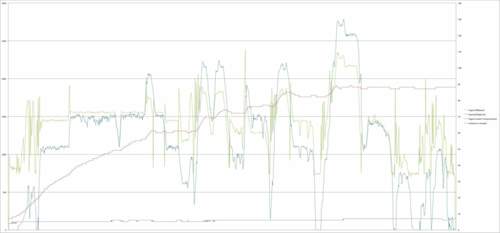

Moin moin,
mein V70D5 hat vor drei Monaten ein neues Thermostat bekommen. So sollte der Temperaturverlauf annähernd der Norm entsprechen.
Ich habe heute morgen mal eine Fahrt mit geloggt.
Man sieht sehr schön, wie in der Aufheizphase des Motors die Temperatur beim leichten verzögern wieder reduziert wird.
Nach der kurzen Autobahnetappe bleibt die Temperatur annähernd konstant.
Man sieht auch sehr schön, dass ich morgens nicht mit den Messer zwischen den Zähnen unterwegs bin;)
V70d5-temp

Kannst du bitte noch die Zeiten der X-Achse angeben?

Hi Matze,
ein Bilderbuchdiagramm! In der Aufwärmphase gibt es auch Plateaus, wo kein nennenswerter Anstieg zu verzeichnen ist, dies könnt m.E. darauf zurückzuführen sein, dass hier die Innenraumheizung mehr Luft über den Heizungs-WT im kleinen Kühlkreislauf lässt und daher der Anstieg verzögert wird.
Zeitfenster 25min mit einer Abtastrate von 1Hz

Das ist wirklich super! Vielen Dank dafür!
Perfekt! So sieht es auch für mich richtig aus...
