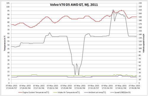

Gestern auf der Autobahn habe ich die 92°C erreicht, dazu war eine Geschwindigkeit von 200km/h nötig. Fahre ich 100km/h geht die Temperatur langsam auf ~82°C zurück. Gehts dann in die Stadt, dann ist die Temperatur bei ~76°C.
Eindeutig ein defektes Thermostat, oder?
Ja, Dein Thermostat hats definitiv hinter sich!
Peter

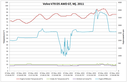

Habe zum Vergleich heute auch noch einmal eine Fahrt auf der Autobahn A71 mitgeloggt. Die Autobahn hat viele Steigungen und Gefälle.
Man erkennt dabei deutlich die lastabhängigkeit der Kühlwassertemperatur.
Ab 17:26:30 Uhr steigt die Temperatur stark an, obwohl Motordrehzahl und Geschwindigkeit dank Tempomat unverändert bleiben.
Grund ist die starke Steigung wodurch mehr Kraftstoff eingespritzt.
Sieht für mich nicht nach einem Temperaturverlauf mit defekter Thermostatregelung aus, auch wenn ich von meinem 95er Passat mit Ottomotor andere Temperaturen gewöhnt bin.
V70-d5-autobahn-temp-vs-enginespeed
V70-d5-autobahn-temp-vs-speed
Auch Thermostat kaputt, die Temp.-rückgänge von ca. 85° auf unter 80° sind nicht normal. Das Thermostat schliesst zu spät und öffnet zu früh, es ist etwas träge geworden. Ich würde es austauschen.

Die Messwerte stammen aus dem Motorsteuergerät das wiederum die Widerstandswerte der Temperatursensoren auswertet.
Sofern sind die Daten selber schon vergleichbar, da sie auf der gleichen Basis beruhen.
Die Datenbasis ist also keinesfalls "zweifelhaft".
Ob man jetzt aber anhand der gegebenen Temperaturverläufe direkt eine Aussage über ein defektes Thermostat machen kann, würde ich auch noch anzweifeln.

Genau, danke für die Erkärungen! Aus diesen Gründen und dem Wissen, dass die angezeigten Temperaturen exakt den im Fzg.gemessenen entsprechen habe ich "diagnostiziert, dass die beiden fraglichen Thermostate defekt sind.
Wer es nicht glauben mag, der soll bitte mal ein Thermostat im heissen Wasser im Kochtopf beobachten: Das geht schon relativ fix auf und zu.

Schwankungen in der Temp. sind normal, wenn sie in einem gewissen Toleranzbereich liegen. Wie dieser aussieht, weiss nur Volvo.
Bei mir: V70III D5 Mj.2010 schwankt die Temperatur exakt zwischen 87 - 92°.
Einmal über 87° geht es nicht wieder darunter und so soll es ja auch sein!
Peter

Ok, das klingt dann in der Tat nach einem nicht korrekt funktionierenden Thermistat bei mir.
Bei welchen Außentemperaturen hast du gemessen? Hast du die Daten mitgeloggt?
