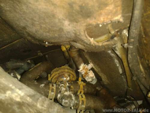

Ich habe das Kühlsystem vorgestern gereinigt. Habe alles einmal schön durchgespült und wieder befüllt. Nun habe ich dummerweise einen Kühlwasserverlust und bei eingeschalteter Heizung auch einen penetranten Kühlwassergeruch im Fahrzeug. Ich kann mir keinen Reim drauf machen und es ist auf den ersten Blick nichts zu erkennen. Theoretisch könnte es der Wärmetauscher sein, oder? Ich meine wegen dem Geruch. Der Fußraum ist trocken. Das Heizungsabschaltventil habe ich noch nicht begutachtet aber dabei hätte ich ja keinen Geruch im Innenraum.

Wo hast Du denn den Kühlwasserverlust? Irgendwo muss das Wasser doch austreten.

Ich kann beim besten Willen nirgendswo etwas ausfindig machen. Im Motorraum ist alles trocken und unterm Auto ist keine Pfütze. Und er verliert nicht gerade wenig. Ca. einen Liter auf 30 km.
Wenn der Geruch so stark ist, kann es sein, dass das Kühlmittel auf der Beifahrerseite in den Fußraum läuft und sich dort unter dem Teppich sammelt.

Das kann auch vom Mortorraum kommen .
Insbesondere das Kühlmittelabsperrventil , da es Nähe dem Lufteinlaß sitzt in dem der Ventilator für das Gebläse in den Innenraum
montiert ist .
Dies immer zuerst begutachten .
Meist sieht man schon die Kühlmittelfarblichen Verkrustungen daran .
Wenn es der WT ist der im Verdacht steht , dann zuerst unters Auto und die beiden Ablaufschläuche begutachten .
Dort darf nur klares Wasser kommen wenn die Klima an ist .
Bei farblichen Verkrustungen dann ist der WT undicht .
Der WT kann aber auch wie schon geschrieben wurde in den Beifahrerfußraum undicht sein ,
dann sind meist die beiden Anschlußrohre bzw. ihre Dichtungen defekt .

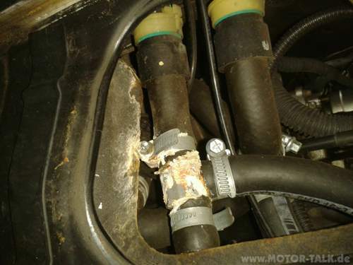

So, ich habe gerade eine kurze Nachtschicht eingelegt. Ich habe einen Blick von unten auf's Ventil geworfen und hatte den Anblick wie er auf den Bildern zu sehen ist. Am Ventil sind irgendwelche gammeligen Rückstände zu sehen und an einem T-Stück für die LPG-Anlage ebenfalls. Dann habe ich die Klappe geöffnet, das T-Stück auseinander genommen und das Ventil ausgebaut. Allerdings sieht mir das nicht danach aus, als ob da nun kurzfristig eine große Undichtigkeit entstanden ist. Morgen werde ich ein neues Ventil einbauen. Ich hoffe, dass dann alles wieder dicht ist.

Beides ist wohl reif zum austauschen! Und nein, kauf keinen Billigmüll,
Et Nr. 90457649, bei den teile Profis Opel Original 35,90€.

Das Ventil zu 11€ muß nicht zwangsläufig sofort wieder kaputt gehen.
Ich habe das auch schon mehrfach verbaut und es hält meistens Jahre.
Allerdings hatte ich auch schon zwei die schnell wieder kaputt waren.
Dazu kann ich aber auch sagen, daß ich auch schon ein Abschaltventil von GM hatte, das kaum eine Woche gehalten hat.
Es kommt eben auch oft auf die Umstände an.
Gibt es z.B. eine Druckerhöhung im System (Defekte ZKD, verstopftes Überdruckventil im Kühlmittelbehälterdeckel) halten die Ventile alle nicht lange.
So, habe das Ventil von Opel geholt. Über den Preis möchte ich nicht reden 🙄. Egal. Und die "Gartenschlauchschellen" fliegen auch raus. Schnell alles einbauen und dann drückt mir die Daumen, dass alles dicht ist...
Ihr solltet mir doch die Daumen drücken! Hat anscheinend niemand gemacht 🙁
Ich war heute in Holland zum Angeln unterwegs, als ich die rostbraune Suppe im Fußraum auf der Beifahrerseite sah. Es folgt also die große radikale OP. Die Anleitungen aus den Forum habe ich schon gefunden. Besonders Kurt's Version mit den detaillierten Bildern ist sehr hilfreich. Da muss ich jetzt durch...
