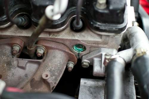

Gestern wollte ich ein wenig herumfahren und habe mich beim Motorraum-Check davor über den gesunkenen Kühlwasserstand gewundert (mehr oder weniger über Nacht), musste gut 300 bis 400 ml G48 nachkippen. Fahrzeug seit Freitagmittag nicht mehr bewegt.
Heute steht klar fest: Kühlflüssigkeit tritt am Zylinderkopf aus.
Zwar beobachte ich diese Stelle schon eine Weile (ist schon Monatelang so türkis), aber heute sehe ich zum ersten Mal, das Flüssigkeit raus lief.
Der Stand im Ausgleichsbehälter hat sich seit dem Auffüllen vor 24 Stunden gehalten, also kein übermäßiger Verlust ...
Im Anhang ein Bild von der Stelle ......
Jemand 'ne Ahnung was da los ist? Was ist das für eine Stelle? Warum sabbert der da?

Jo, Froststopfen
nennt man die Dinger.
Falls im Kühlwasser kein Frostschutz sein sollte und es friert,
sollten möglichst diese Stopfen herausgedrückt werden.
Gefrorenes Wasser dehnt sich gegenüber flüssigem Wasser erheblich aus.
Hab schon Salamiartige Eiswürste aus Kühlerdeckeln gesehen.
Hier hast Du doch noch Glück, so wie es aussieht kommt man da doch recht gut ran.
Wasser möglichst ablassen.
Unter dem Krümmer findet man die Ablassschraube vom Motor. Da kann man auch einen Schlauch drauf stecken.
Ich würde vorsichtig in die Mitte des alten Stopfens ein kleines Loch bohren und diesen dann heraushebeln. Alles schon reinigen.
Den neuen Stopfen auf eine passende Führung setzen und entsprechen gerade reinklopfen.
Mit einfachen Mitteln könnte man das sicher selbst wieder dicht bekommen.
Viel Erfolg.

Diesen kleinen Deckel kann man tauschen. Die Rosten gerne mal durch.
Die Werkstatt um die Ecke erneuert dir das für 70€.

wenn mich nicht alles täuscht dürfte das nen Froststopfen sein, die aus dem Kopf gedrückt werden, damit der Kopf nicht platzt sollte es dazu kommen das das kühlerwasser zufriert.
Jo, Froststopfen
Viel Erfolg.
Schraubergrüße

und wie man sieht, verlangsamt die Abdichtung mit Curil T oder Hylomar
den Kühlmittelverlust nur vorübergehend.
Vielen Dank für eure Antworten, im W201 Forum wird Ähnliches gepostet 🙂
Der Stopfen hat wohl die Teilenummer A 403 997 06 20 und kostet weniger als 3 Euro. Das klingt doch gut!

Ha Ha ,Marvin wartet bis ihm die Löcher aus dem Käse fliegen,deshalb solltest Du auch wohl Gemütliche Fahrweise wählen.Also mal ehrlich der Stopfen hat kein Loch die Dinger sind meistens an der Kühlwasser Fläche dünn gerostet.Hat der Vorbesitzer doch ganz gern auf Kühlerzusatz verzichtet oder ist wohl lange mit einem Leck gefahren.Gewöhnlich passiert denen Nichts außer sie hatten ein schweres Leben.Ich rate Dir es schnell zu machen oder keine Weiten Wege mehr.
Grüße Jörg
