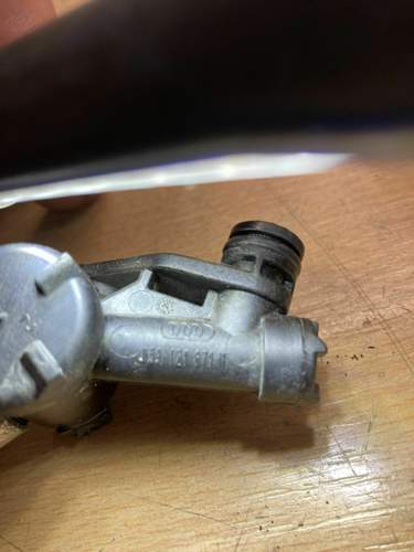

die vordere Verbindung zwischen den zwei V‘s sind wohl auch Rückschlagventile
Dc15e6e0-07da-4b87-830f-e7add39d4aa9
Wo ist dieser Teil bitte? Ich habe es bei meinem CGQB-Auto nicht bemerkt.
Vielen Dank,
Matthew.

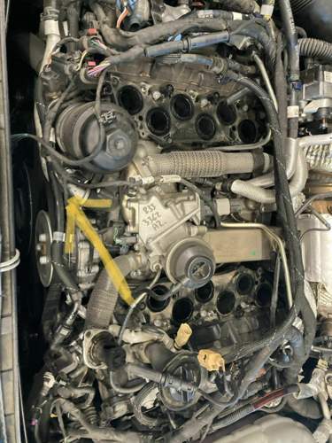

es ist eine Querverbindung der Köpfe vorne
Siehe Bild
1ae3efdf-6e40-4a96-8245-c071bbeec67a
Ist das nicht das Ventil, das den Kopfkreislauf bei 90 Grad öffnet?
CDUC hat das gleiche Setup wie meine CGQB-Engine. Das Foto zeigt CRTD oder ähnliches.
Ich bin mir nicht sicher, welche Funktion dieses Teil für die späteren Motoren hat.
Vielen Dank.
