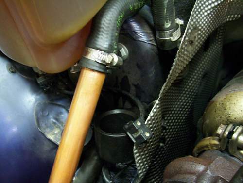

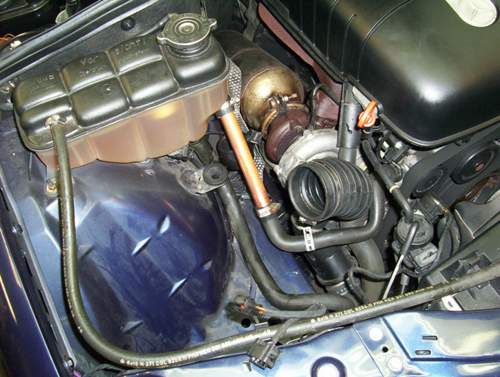

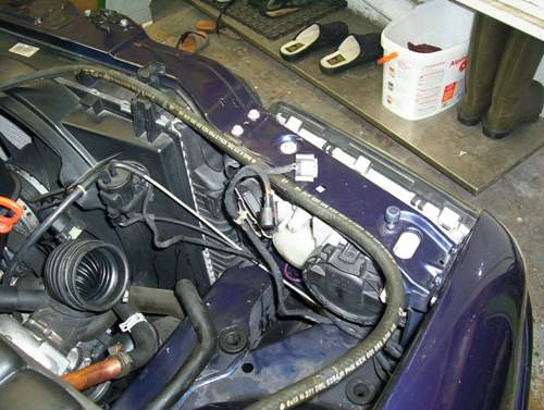

würde mich interessieren wie du die Leitung gebrückt hast,
kannst du vielleicht davon ein Foto machen?
Meinst du das?
Original geschrieben von wolf werth
Was auch noch nicht klar ist ob die Dieselpumpe für den Zusatzheizer noch läuft, habe aber mal vorsichtshalber die Leitung verschlossen.
Er hat einfach die Spritleitung von der Dosierpumpe dichtgemacht, wie auch immer.
Abgeklemmt, Stopfen rein etc.
Wobei das garnicht muss, da die Dosierpumpe ohne das "Ok" vom Zuheizer garnicht beginnt zu fördern.
Meinst du das?
ja, meinte ich,
danke
MfG Eisi
Hallo melde mich mal kurz, bin geschäftlich unterwegs, gerade Mittagspausen im Hotel. Also zur Überbrückung der Wasserleitung. Habe die Umwälzpumpe ausgebaut, da ja auch kaputt ist, habe den Zusatzheizer ausgebaut und dann den Schlauch, der in die Umwälzpumpe geht mit dem Schlauch, der vom Zusatzheizer in den Motorblock geht verbunden. Dazu habe ich ein Stück 22er Kupferrohr aus dem Baumarkt verwendet. Bei den Temperaturen im Moment geht das Kühlwasser auch wieder auf 80 Grad, und die Heizung wird schön warm. Die Dieselleitung für den Zusatzheizer habe ich sicherheithalber verschlossen, dazu habe ich ein Stück Benzinleitung über über die Metallleitung gesteck und in die offene Seite ein Schraube gesteck und beides mit kleiner Schlauchschelle verklemmt. Vielen Dank auch für den Tipp wo die Dosierpumpe sitzt, sonst hätte ich lange suchen müssen. Nächste Woche mache ich weiter.

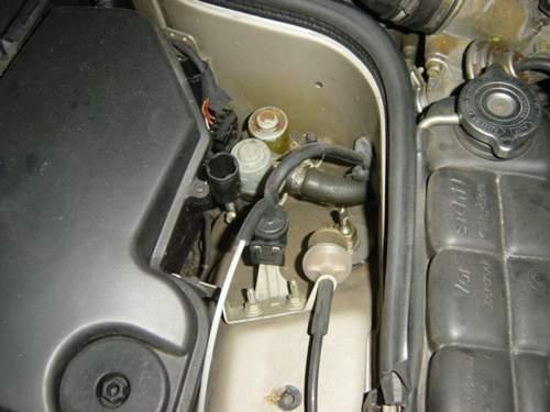

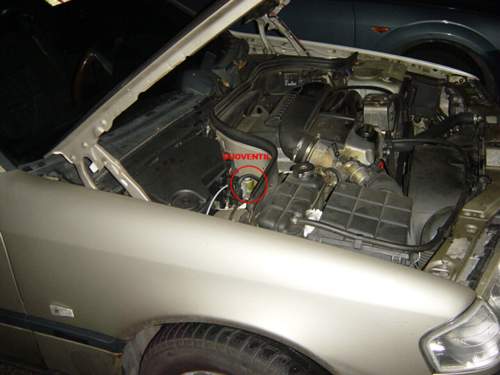

Servus Vario814,
kann gut sein, daß das Duo hängt - nach Deiner Beschreibung sogar ziemlich sicher. Alte Mercedes-Krankheit...
Es sitzt in Fahrtrichtung rechts im Motorraum. Bin grad eben rausgelaufen, und hab es für Dich fotografiert.
Funktion geht leicht zu Testen: Fahr Deinen Wagen warm bis 80°, und zieh (Motor laufen lassen) am Duo den 3-poligen Stecker ab! Dadurch müss(t)en die beiden Zylinder durch die Federkraft voll öffnen - und das Auto mit voller Kraft heizen, daß Du Dir die "Finger verbrennst".
Tut es das nicht, hat's das Duo hinter sich... 🙁 Die Dinger halten nicht ewig, i.d.R. ist nach 15 - 18 Jahren "sense"... mal eher, mal später...
Zum "lauen Lüftchen": Tausch den Innenraumfilter (Pollenfilter), und Du hast wieder einen Orkan. Woher ich das wohl weiß...??? 😁
Hier ist das sehr schön beschrieben: http://www.motor-talk.de/.../Attachment.html?attachmentId=733410
LG, Mani
Lage Duoventil
Duo mit 3-pol. Stecker
