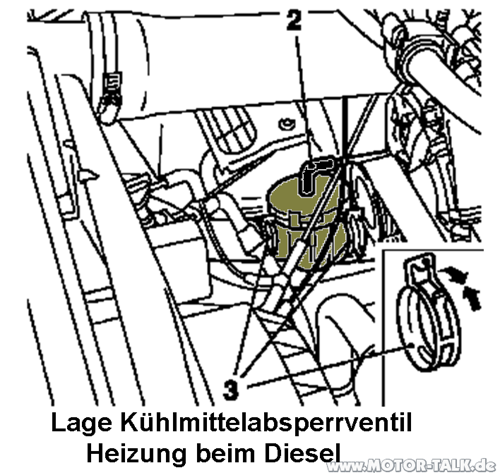

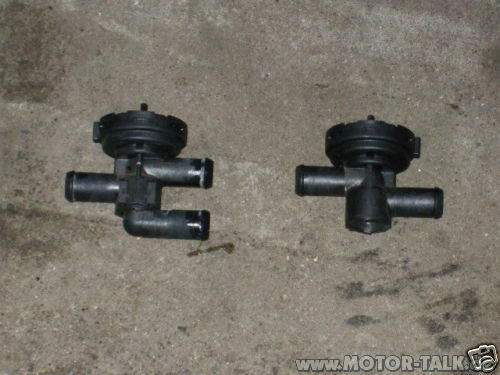

20e2-12
Heizungsabschaltventil-diesel
Oh da war fies Kurt!!!:-)
Schau mal, oben sind Bilder....
Bleibt aber noch geheim, wo es sitzt...😁
Nein, hab noch was entdeckt... Im Anhang
Lage-kuehlmittelabsperrventil-heizung-diesel

Was ist denn der fall wenn ich die Heizung aus habe und Wasser verlieren kann es da auch das Kühlmittelabsperrventil sein?

Nun zum Heizungsventil - sitzt beim Y25DT auf der rechten Motorseite in Höhe des 4 Zylinders und ist relativ leicht zu tauschen (ohne großen Ausbau anderer Teile). Im TIS steht zwar Ansaugbrücke abbauen - es geht aber auch ohne.
Das Heizungsventil hat im Gegensatz zu den Benzinbrüdern nur 2 Anschlüsse.
