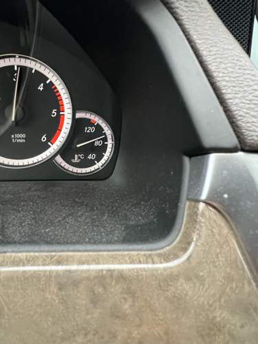

Ich bin Heute mal auf der Autobahn unterwegs gewesen und während dessen ist die Kühlmitteltemperatur von der gewöhnlichen Stellung ca (90°C -92°C) deutlich drüber gewesen. Ich dachte mir erst nichts schlimmes dabei, aber als ich zügiger unterwegs war und in den Kickdown gedrückt habe, habe ich erstens einen Leistungsverlust gemerkt und gesehen, wie die Temperatur immer weiter stieg. Ich bin sofort umgedreht, mit niedrigen Touren gefahren, wobei der Lüfter auf maximum lief und habe den Benz Zuhause abgestellt (natürlich etwas kalt laufen lassen). Bin vorerst mit meinem anderen Wagen gefahren (war in Eile). Als ich wieder Zuhause ankam, habe ich die Motorhaube geöffnet und habe da paar Spritzer Kühlmittel endeckt.
Meine Vermutung ist der Thermostat. Der ist zwar vor ca. 2 Monaten NEU gekommen, aber könnte der eventuell defekt sein (die Marke ist von Metzger) ?

Ich meine ja nur da ich einige Sachen über den Thermostaten gelesen habe dass auch neue oder andere Marken defekt sein können. Ich habe mir vorhin den Schlauch (Entlüftungsschlauch soll der heißen) bestellt und morgen tausche ihn und entlüfte ihn wie hier beschrieben. Mal schauen was sich dann ergibt.
Und mach mal da alles sauber, damit man auch ein Leck erkennen kann! 😁
Der Deckel vom Vorratsbehälter/Ausdehnunhsbeh. ist auch ein Kandidat. Auf Deinem Foto sah ich da viel blau. Wenn der undicht ist, pfeift auch da das Wasser weg. 😉

Solange der Schlauch defekt ist, kann das Kühlsystem nicht ordnungsgemäß funktionieren. Egal ob der Thermostat in Ordnung ist oder nicht Keine Chance.
Es stimmt, dass die Nadel der Temperaturanzeige, nie über ca. 90ºC geht. Etwas kälter bei forcierten Autobahnetappen ist aber möglich. Da öffnet die Motorsteuerung den Thermostat “künstlich“ weiter. Die echte Temperatur des Kühlwasers schwankt allerdings gewaltig. Man bekommt es nur nicht angezeigt.

Ein Schlauch ist aus "Gummi" im weitesten Sinne, der altert und wird spröde und wenn du Pech hast, dann könnte es dir passieren, dass du an solch einem alten Material durch leichtes Drücken mit dem Daumen einen Riss bekommst. Aus- und Einbau des Thermostaten geht nicht, ohne den Schlauch zu biegen.

Moin zusammen, ich habe gestern den neuen Schlauch angebracht natürlich vorher so gut es geht alles sauber gemacht und eine Probefahrt gemacht. Es ist alles soweit dicht und die Temperatur steigt auch nicht mehr über 100°C.
Da er in der Regenerationphase war und ich bisschen volllastig gefahren bin, habe ich mit dem Tester die Temperatur abgerufen und die war mal bei 104°C aber ist sofort wieder abgekühlt.
Im Kombiinstrument war der nicht so hoch. Da konnte man die üblichen ca. 90°C-95°C ablesen.
Soll das so sein ist das so in Ordnung?
