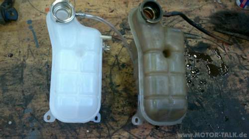

Habe gerade letzten Freitag bei mir den Wechsel gemacht.
Habe mir dazu neues Kühlmittel (#A 0009890825 / 5 Liter - gemäß 325.0) und nen neuen Ausgleichsbehälter (A1245001749) bei Mercedes gekauft. Kostet beides zusammen ca. € 60,00 netto.
Hab auch noch ein Reinigungszeugs für's Kühlsystem beim Autoteilehöker mitgenommen.
1. oberen Kühlerschlauch ab - Reinigungszeugs rein - Schlauch wieder festmachen
2. 30 min warmfahren
3. Brühe ablassen
4. mit Wasser auffüllen
5. warmfahren
6. Wasser wieder ablassen
7. Kühlmittelbehälter gewechselt
8. Neues Kühlmittel 1:1 mit Wasser mischen und rein damit!
Das neue Kühlmittel von MB ist bläulich und muss zwingend die Spec nach Blatt 325.0 erfüllen.
(Kein Rotes rein!)
2012-08-10-110
2012-08-10-113
