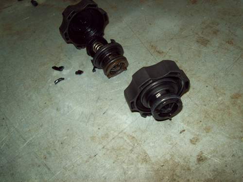

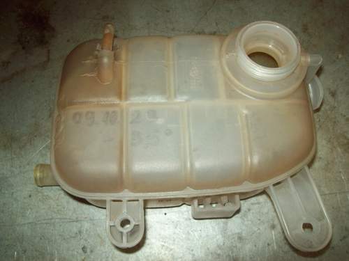

Moin zusammen, kann mir jemand sagen ob ich beim Opel Mokka 1,4 Turbo Benziner, den Kühlmittelbehälter problemlos selber wechseln könnte
Lg
4 Antworten
Ja geht. https://youtu.be/KsyUX_J8Hlo?si=v3XfjSMHRUL2R6q8
Das video hatte ich vorhin auch gesehen 👍
Muss ich auf irgendwas besonderes achten??
( sensor im behälter oder so )
Oder einfach Schläuche ab, Schrauben ab,
Und das neue Teil wieder dran
Danke für deine Antwort

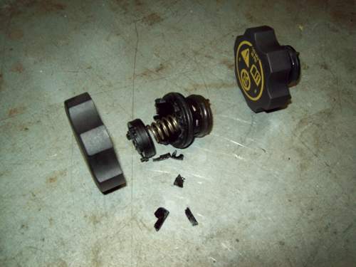

Beim Kühlmittelbehälter immer neuen Deckel mit verbauen! Ansonsten so wie du geschrieben hast.
Hallo, ich habe einen neuen Behälter eingebaut , siehe Fotos. Benötigte Teile : Ausgleichbehälter, Deckel für Ausgleichbehälter, Schlauchverbinder und Frostschutz.
