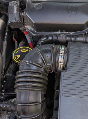

ich würde gerne das Kühlmittel erneuern.
Hat der Kühler eine Ablassschraube oder muss ich den Schlauch vom Kühler abziehen, damit alles raus kann.
Natürlich mache ich dann auch oben den Behälter und die zwei Entlüftungsschrauben auf.
Ich denke mal, das schwierigste wird hinterher das Entlüften sein.
Danke schon mal für eine Rückmeldung.
Gruß, Michael

Ich denke mal das der Verschluss auch geöffnet werden muss?
Bild #211598161
Zum ablassen unteren Schlauch am Kühler ab machen und den Deckel mit der gelben Schrift öffnen. Befüllen entlüften per Unterdruck oder mit den entlüfterschrauben. Heizung voll auf Lüfter Stufe 1 nicht vergessen.

Es gibt 2 entlüfersxhrauben. Eine an der Lichtmaschine (die Lima unbedingt mit einer Folie o.ä. abdecken) und eine an einem der Heizungsschläuche.

Nun habe ich ein Problem bei entlüften bekommen.
Ich habe neue Kühlflüssigkeit in den Vorratsbehälter gefüllt, den Mini angeschmissen, Heizung auf voll und Gebläse auf Stufe 3 eingeschaltet.
Dann die beiden Entlüftungsschrauben aufgedreht und gewartet.
Aber der Vorratsbehälter wird nicht leerer. Die Anzeige im Auto steht in der Mitte und der Lüfter läuft auch.
Ich habe die Befürchtung das das Thermostat einen Weg hat und den zweiten Kreislauf nicht öffnet.
Was meinen die Profis dazu.
Danke für eine Info...
Einfüllen immer an dem gelben Deckel. Der ausgleichsbehälter sollte bis max aufgefüllt sein, aber um das System zu befüllen den gelben Deckel entfernen und auffüllen bis es an den entlüfterschrauben raus kommt.
Den gelben Deckel habe ich zwar geöffnet aber dort kein Kühlmittel eingefüllt. Das wusste ich nicht.

Ich habe es genau so gemacht wie du es geschrieben hast.
Und der Mini war ruckzug entlüftet. Die Heizung bullert ohne Ende und die Anzeige steht exakt die ganze Zeit in der Mitte.

Schau die Tage nochmal bei kaltem Motor nach dem Ausgleichsbehälter. Kann sein dass der etwas sinkt weil er den Rest Luft raus drückt.
