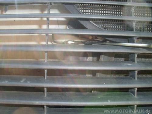

Zum Entlüften: Am Kühler ist oben rechts eine Entlüfterschraube (13 er Schlüssel). Die etwas öffnen dann kommt Luft, und Wasser. Dazu den Bulli schräg stellen, oder vorne anheben. Die Kühlerschläuche ordentlich "durchkneten", dann sollte auch Luft aus dem Angleichbehälter rechts im Motorraum entweichen (Deckel offen)
Den Grill kann man auch abnehmen, dazu die Kunstoffschrauben 1/2 drehen, und Grill schräg nach oben ziehen.
E-1-entlueften-im-grill
