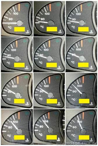

Um zum Thema zurück zu kommen eine genaue Diagnose der Realen Temperaturverhältnisse bezogen auf die angezeigte sollte dir hier Klarheit bringen.
Grade bis 90°C kannst du dein Instrument vergessen.
Wie sich die reale zur angezeigten Temperatur verhält kannst du dir in einen Ausdruck von den von mir zusammengetragenen Bildern auf einem Blatt übertragen und dann richtig beurteilen.
Temperatur-skalierungsvergleich
So wie es aussieht, zeigt der relativ neue Geber (Bosch original also nix billig eBay) für das Schätzeisen zu wenig an.
