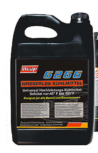

Ich hab noch ne Frage zum Frostschutz allgemein. Habe bei DMAX grade gesehen, dass es auch einen Wasserfreien Frostschutz gibt in so neongrün. Soll wohl teurer sein, aber ein wundermittel sein, da es nie mehr getauscht werden soll. Was ist das für ein zeug und wie heisst es?
habs auch gesehen und muß sagen kannte das Zeug überhaupt nicht.
Hab auch net wirklich was beim googeln gefunden außer dieser etwas zwielichtigen seite:
klick mich
Klingt grundsätzlich auch net schlecht,das Mittel soll zwar nicht anfangen zu kochen,aber es verhindert halt nicht das der Motor heiß wird.
Es wäre sicher besser gleich dafür zu sorgen das die Betriebstemperatur des Motors gar nicht erst so hoch wird das man mit Konventionellem Kühlmittel probleme bekommt.
Eine verbesserung wäre das Zeug nur wenn es die Hitze schneller aufnehmen und wieder abgeben kann so das sich wirklich die Kühlleistung verbessern würde.
Gruß Tobias
