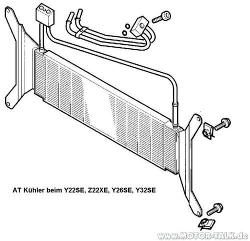

Nachdem der drinnen war habe ich mir mal die Sache mit dem Ölkühler genauer angeschaut und den Alten zerlegt.
Soll das eigentlich ein Ölkühler oder Heizer sein?
Ist ja nur ein dünnes Messing oder Kupfer rohr im Kühlwasser wo das Getriebeöl durchläuft.
Soll es dort gekühlt werden oder zu beginn der Warmlaufphase erwärmt werden, da das Wasser ja schneller warm wird wie das Öl?

Das AT-Öl , soll wie der Name sagt , im Ölkühler (Rohr),
der durch das Wasserbad des Kühlmittel-Kühlers führt ,
gekühlt werden .
Ok,
danke für die Info, dann kann ich ja getrost nen Separaten Öl Kühler verbauen.
Dachte immer es soll zur Vorwärmung des At-Öls sein.
Gerne . 🙂
Schau mal wie es bei den FL Modellen gelöst wurde.
At-kuehler-y22xe-z22xe-y26se-y36se
