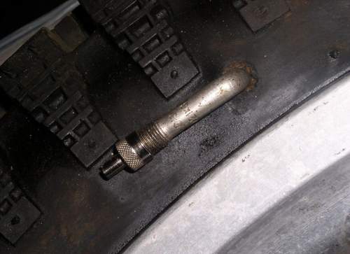

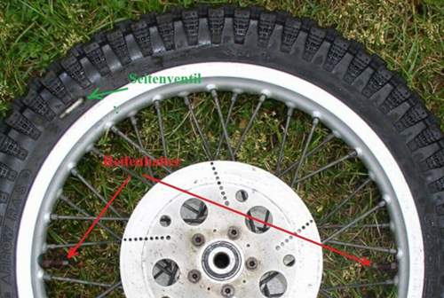

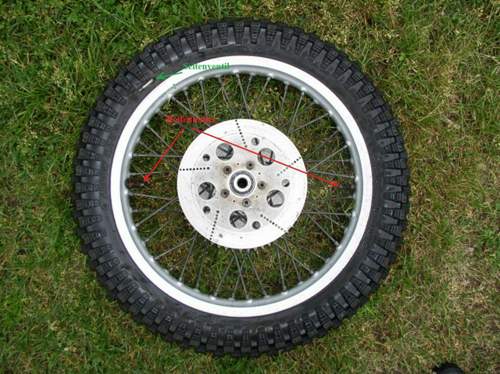

Es gibt Motorsport-Disziplinen
da wurde [und wird zT noch] mit sogenannten Seitenventilen gefahren, ein gebogen/gekröpftes Ventil das man durch ein Loch in der Flanke vom Reifen des Antriebsrades durch steckt.
Das gezeigte Rad war ein Versuch und deshalb auch nuch mit Reifenhaltern versehen, das Ventil ist ~ 10mm zu nahe an der Felge und könnte so bei der Start-Traktion Schaden nehmen.
