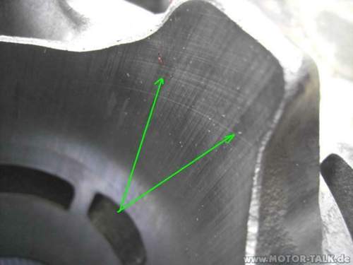

Also ich hab den zylinderkopf und den Zylinder mal runtergebaut. Was mich ein wenig irritiert hat war jedoch der zylinder weil da nicht nur ne dichtung drauf war sondern auch noch dichtungsmasse !! und unter der dichtungsmasse ist der zylinder auch ein wenig gefeilt nicht stark aber n wenig ? Also hier mal n paar bilder

deine Bilds sagen eigentlich nicht viel außer dem im Anhang.
Sind diese Riefen (Bild) sehr stark/tief :confused:?
[sollten normal nicht tief sein, jedoch solange man noch Honspuren sieht is es eigentlich nich sehr negativ.]
Hat das Kolbenhemd die gleichen Spuren :confused:?

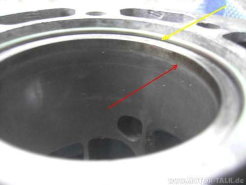

UA sieht man an der Oberseite des Zylinders einen vom KoRi geschabten Absatz (Bild).
Ich würde jetzt nen Subito (Innentaster) nehmen und das gelaufene Bohrmaß messen (Meßuhr nullen), dann nimmt man ein Micrometer (Bügelmessschraube) und vermisst den Kolben (nach d. Messen Micro feststellen/blockieren), dann hält man den Subito (Meßspitzen) zwischen die Messpunkte des Micro und dann kann man ablesen wie groß das momentane Kolbenspiel ist :D.
Ggfs genügt ein neuer Kolbenring-Satz.
Daß da uU mit Silikon (oder anderen Dichtmitteln) gearbeitet wurde, ist nicht unbedingt ungewöhnlich.
Nach meiner Meinung gehört in die Dichtnut (gelber Pfeil) ein Vitonring, der muß erneuert werden.
Wenn man zum perfekt abdichten Silikon verwendet, so muß das in geringem Maß und gezielt erfolgen.

Aber zu den honspuren ? Man hont einen zylinder doch nur wenn man einen übermaß kolben einbauen möchte oder ?? soweit ich das im inet gelesen habe. Zum vermessen das übernimmt mein bruder. die Riefen sind nicht tief ! es ist auf der planfläche des zylinderfußes gefeilt worden jedoch nicht viel ! nur leicht darüber gefeilt. den chock habe ich damals schon ausgebaut und sauber gemacht und gummi überprüft daran dürfte es nicht liegen denn er geht auf und zu. welches spiel darf eig. zwischen zylinder und kolben sein ?
Die Honspuren sind Normal , der Zylinder wird ja innen Nikasil beschichtet , und dann wird die Bohrung auf das richtige Mass gehont . Das ist dieses Kreuzmuster das du siehst , das ist nicht ganz glatt damit das Öl daran schön haften bleibt .
Und das ist auch gut das man die noch sehen kann , die Zylinderlaufbahn sieht auf den Bildern eig. noch sehr gut aus .
Leider sind die Pics recht unscharf , kannst du nochmal 2 Bilder machen ? Eines vom Auslass ( von aussen " reinfotographieren " ) und eines von der Zylinderlaufbahn rund um den Ausslass , dort ist oft der grösste verschleiss .
Das mit dem Feilen der Dichtfläche ist nicht schlimm solange da nix krumm und schief gefeilt wurde , zusätzliche Dichtmasse kann man noch nehmen , wenn zum Beispiel dort wo sich beide Motorgehäusehälften am Zylinderfuss treffen ( also die Dichtfläche dort ) ein kleiner versatz ist .
Jeder Zylinder wird/ist gehont,
und ich sehe da wo ich die grünen Pfeils hin gemacht hab eben immer noch Honspuren, [Honspuren sollen/müssen sein (und möglichst ohne Unterbrechung)].

.......... die Riefen sind nicht tief !
Nicht tief – ein recht dehnbarer Begriff.
Wenn man diese Riefen mit den Fingern tastend spürt oder gar mim Fingernagel ein hacken kann, dann is die nächste Kolbengröße an gesagt.
