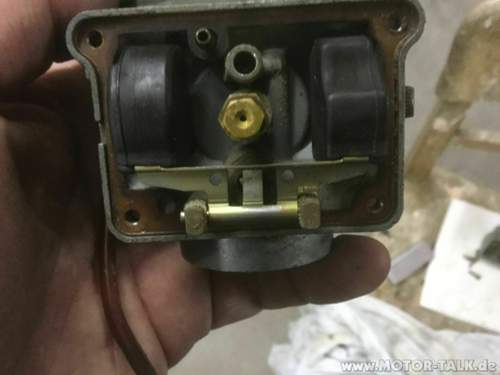

Ich habe mit meiner ktm 450 exc, Bj 2004 ein Problem.. nach Stehzeit über den Winter wollte ich sie nun wieder aktivieren...
Nach Vergaser Schwimmer kammer Reinigung, kerzenputz, Tankreinigung.. wollte ich das ganze wieder zum Laufen bringen..
Jedoch ohne Erfolg!
Nach unzähligen Startversuchen mit und ohne Joke läuft die nicht an..
Wenn ich 2-3 mal Gas gebe, 2x kompressier und starte, läuft sie ca 3 sek und gibt dann den Geist auf.. funke ist ebenso da..
Könnt ihr mit eventuell Tipps geben bzw. Weiterhelfen?
Wäre euch für jede Hilfe dankbar.
MfG Rambo
Ich gehe davon aus das deine Schwimmerkammer mit grünlichen Belag " versehen war " ....
Wenn ja hast du den " Hauptgewinn " gezogen ...
Andere nennen es bei euch wohl auch die " A Karte " .
Vereinfacht erklärt ....
Das Benzin mit den flüchtigen Stoffen ist verdunstet.
Und zurück bleibt der Dreck der sich unternanderem Bioanteil nennt.......
Die Rückstände kristallisieren sich teilweise und deine Düsen sind davon dicht bis fast dicht.
Solche Kanidaten habe ich’s schon öfters in meiner Werkstatt gehabt.
Fast jedesmal waren es Crosser oder so wie deine Enduro Maschinen die wenig genutzt werden wenn der Winter kommt .
Für dich gibts nur zwei Lösungen
A : Den Vergaser wirklich ganz komplett zerlegen und alles ins Ultraschallbad .
Dann reinigen und mit Pressluft nochmals alle Kanäle durchblasen.
Wenn du das nicht selber hast dann jemanden im Bekanntenkreis ?
Notfalls eine Werkstatt, die sollten dann aber auch Crosser reparieren können, sonst wird’s eher
Nicht wirklich fahrbereit .
B : Wenn es noch nicht ganz so schlimm mit dem grünen Modder war
Alles an Düsen raus mit Bremsenreiniger Spülen und einem kleinen Dremel mit einer kleinen harten Bürste
die Ablagerungen entfernen.
Bohrungen spülen und mit Pressluft durchblasen ..
Dann alle Düsen mit einer Düsenahle reinigen bzw auf Durchgang checken.
Immer wieder die Düsen mit Pressluft durchpusten und spülen
Wenn man sie gegen das Licht hält kann man schon sehen wie die verengt sind ...
Damit dir das nicht noch einmal passiert , deswegen fahre ich Super plus weil hier weniger
Biogrütze drin ist , Super Plus tanken .
Steht sie wirklich länger und du weißt das vorher , dann den Vergaser leer fahren bis nix mehr geht und unten den Stopfen der Schwimmerkammer öffnen ...
Yon Yamaha gibt es ein Spritadditiv was genau diese " Verflockung " verhindern soll.
Die sollte man vorher in den Tank einfüllen und etwas damit fahren befor man die Maschine
zum Überwintern einpackt ...
Im Bild siehst du wie die kleinen kristallisierten Teile im Vergaser an den Düsen und im Gehäuse sind
Das war ein B Lösungskanidat in freier Wildbahn , Gottseidank hatte man einen kleinen Kompressort mit .
Trotz vorreinigung lief der Motor zwar , aber Leistung war nicht übern Leerlauf vorhanden
