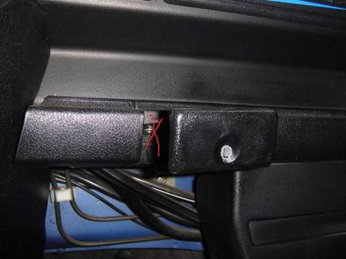

Hallo Forum
meine Plastikhaterung des KSB Zuges ist gebrochen
Hab das Ding zwar erst mal kleben können, aber mir fehlt das Vertrauen das es hält

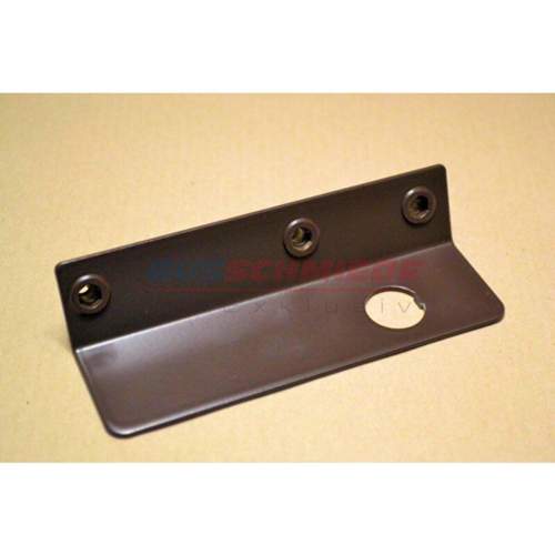

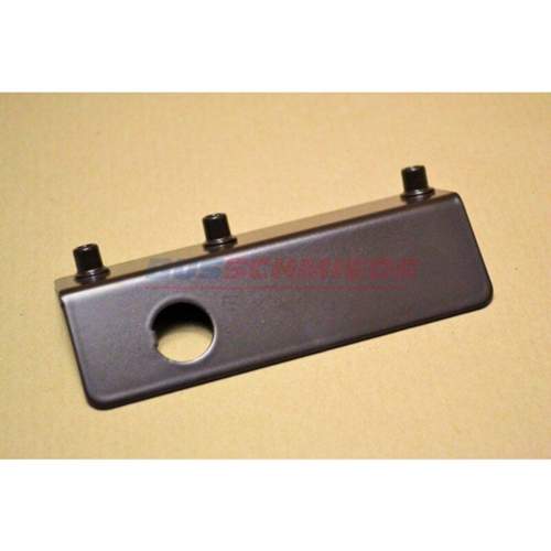

Jetzt habe ich bei Meiers Busschmiede so einen nach gefertigten Winkel gefunden .
Dachte mir das man ja eigentlich das Teil einfach nach bauen könnte
Mir ist aber unklar wie das befestigt werden soll mit diesen Plastikdübeln da dran.
Hat einer sowas schon mal verbaut
Danke

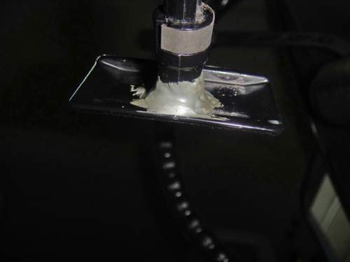

war bei meinem T3 genau so.
Habe den abgebrochenen Teil vom Zug gelöst,
mit JB-Weld zusammegeklebt,
und eine Senkkopfschraube von vorn in den Halter geschraubt.
Bild bei Bedarf.
Hält seit 4 Jahren.

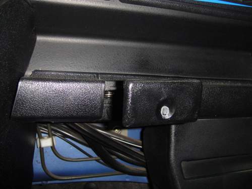

bitte sehr,
das mit der Schraube war Quatsch - siehe Bilder.
Hinten schön entfettet, mit einem Messerchen geritzt für mehr Klebefläche/Haftung.
Hält bisher einwandfrei.

bei mir ist hier alles gebrochen

Mahlzeit! Bau mal deine komplette Blende ab,dann siehst du wo die Plastikdübel reingreifen. Normal sollte das Teil doch in gebraucht für kleines aufzutreiben sein,in neu ja auch zu finden. Preise liegen dann neu bei knapp 70€.Gruß Frank
Der Abstand und die Positionierung der Plastikdübel sagt mir ,das die Befestigung an den vorhandenen Schraublöchern zu geortnet ist
zur Zeit sind da Korosserieschrauben drinne , kann mir nicht vorstellen das dort die Dübel passen.
Es seit denn man muß das passend bohren und danach mit Schrauben und Mutern befestigen ?
Vielleicht irre ich mich da auch nur und denke falsch

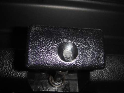

Ich habe das alles selbst nachgebaut. Den Haltewinkel und den Knauf zum ziehen. Da passt eine ganz normale Mutter drauf und Die auf ein Blech geschweißt. Ist unkaputtbar.
Der Knauf zum Ziehen ist noch intakt und auch noch durch die runde Feder gesichert
Nur eben die Halterung ist gebrochen und zwar da wo der Bowdenzug und die Schraublöcher sind
Habs zwar geklebt aber habe kein Vertrauen das es lange hält
Deshalb baue ich solch Winkel nach und wollte wissen wie man den am besten befestigt
Möglich wäre natürlich an den jetzigen Schraublöchern ein 5er oder 6er Loch zu bohren und dann Schraube mit Mutter verwenden
Aber wozu sind die Dübel die maan auf dem Foto sieht
Dienen die nur zwecks Abstand
