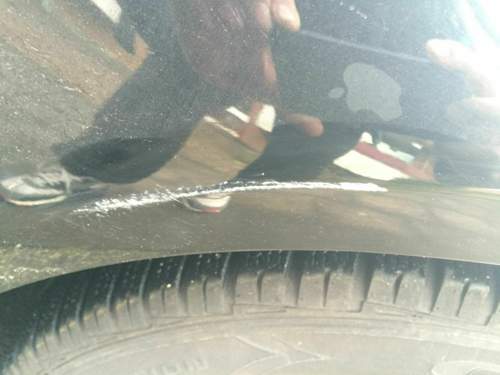

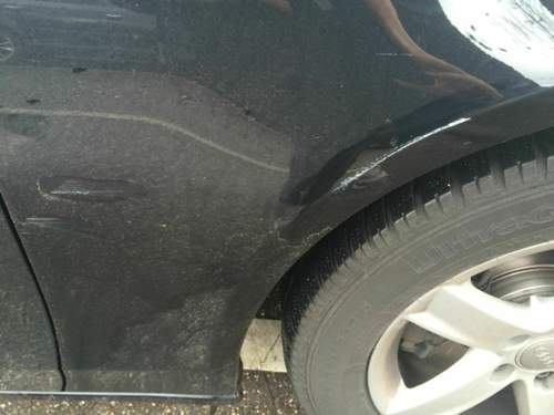

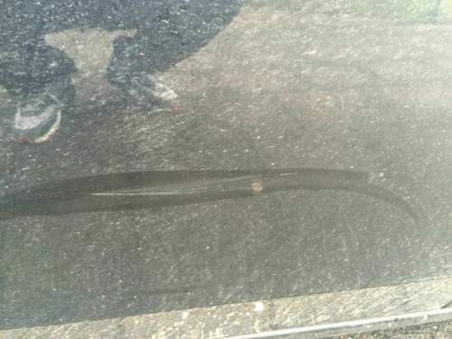

Hallo freunde also heute hab ich paar kratzer an meinem Audi endeckt würde gerne eure meinung hören was meint ihr könnte es gewesen sein,ein anderes Auto oder was anderes ? zweitens wie soll ich es Reparieren lassen bzw muss es Lackiert werden oder geht das mit Politur weg.
Oder soll ich das über meine Versicherung laufen lassen ich hab Vollkasko,nur dann werd ich wahrscheinlich hoch gestufft.
Naja würde mich um Tipps freuen Bilder füge ich bei.

Also über Versicherung würde ich sowas nicht laufen lassen...das würde ich mir mal vom Lackierer anschauen lassen vielleicht hast Glück und musst nicht den ganzen Kotflügel lackieren...
als erstes wäre es besser gewesen, die Bilder von einem gewaschenen Lack zu machen, dann könnte man es noch besser erkennen. Wenn die weißen Spuren vorne am Kotflügel sich mit dem Fingernagel entfernen lassen, so liegt der Abrieb nur auf dem Lack auf und den Rest würde man dann mit einer Lackknete weg bekommen. Das was danach noch überbleibt, würde durch polieren weg gehen. Hatte schon ähnliche Dinge behoben.
Prüfe doch bitte einmal, ob sich das weiße entfernen lässt, wenn du mit dem Daumen daran reibst. Sollte eine Vertiefung zu spüren sein, so wäre der Lack runter!
Ich denke mal so wie das aussieht, wurde hier ein Pfosten gestreift und der Abrieb liegt auf dem Lack (also mal nachdenken, wer gefahren ist!)
also die Lackreste lassen sich nicht komplett lösen also da bleibt immernoch was weisses übrig aber es ist nicht so tief als irgendwie glatt wie die andere Fläsche ohne kratzer villeicht gehts mit Polieren weg.Also das mit dem Pfosten kann nicht sein das hätte ich gemerkt ausserdem fahr ich schon 15 jahre unfallfrei ohne was mitzunehmen von daher schlissen wir das mal aus.
ausserdem das eine Bild ist die Tür unten dann gehts immer höher ein Pfosten würde so ein schaden nicht an der Tür machen villeicht nur am Kotflügel weil die doch weiter als die Tür abstehen
anhand der fotos schwer zu beurteilen
scheinen mir allerdings auch etwas tiefere Kratzer zu sein
ich würde erst mal waschen und dann überpolieren
aber vorsicht auf der kante ist der Lack eh nicht so dick allso nur fläche polieren
