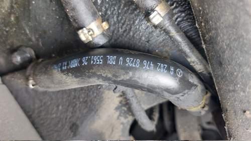

Kraftstoffschlauch nicht mehr lieferbar !?
leider ist der Schlauch A2024768726 vom Kraftstoffbehälter zum Zusatzbehälter nicht mehr verfügbar.
(CLK200 Baujahr 1998)
Gibt es eine Möglichkeit diesen Schlauch noch anderweitig zu beschaffen?
Danke für Infos!

gemessen habe ich 14 mal 22
Servus, ich habe aktuell genau das gleiche Problem. Ich ging leider nicht davon aus, dass dieser Schlauch nicht mehr lieferbar ist und habe alles wieder montiert. Heute die Teile abgeholt (Schellen und den Schlauch weiter oben A2024761827) und traurig festgestellt, dass genau dieser betroffene Schlauch nicht dabei war. Sind das die Maße von Innen- bzw. Außendurchmesser vom A2024768726? Also innen 14 mm und außen 22 mm? Wäre super, wenn mir das jemand beantworten könnte, dann muss ich zum Messen nicht wieder alles demontieren. Ich würde mir dann auch Meterware bestellen.

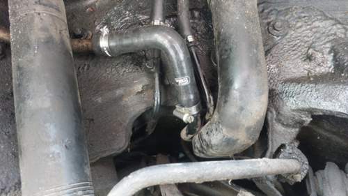

Ich habe jetzt diesen Schlauch bestellt und den alten
auch erstmal wieder eingebaut.
https://www.sandtler24.de/Samco-Kruemmer-900-pe9013black
Die Maße sind aber bei Samco angegeben.

Ok, danke dir. Dann hat der Schlauch also die folgenden Maße: Innen = 13 mm, außen = 21,4 mm.
Dann werde ich mir mal ein paar Zentimeter kaufen :-)

Bei mir war einer der beiden Schläuche lieferbar. Hab den doppelt bestellt und von der Biegung passt der obere auch ganz gut unten, mann muss ihn nur etwas einkürzen. Das Anschlussstück ist zwar bei dem lieferbaren schlauch auf einer Seite größer aber mit ner schraub schelle wird’s trotzdem dicht
Habs in der Vergangenheit auch bei zwei CLK 320 mit universal-Kraftstoffschlauch instandgesetzt. Habe den vom Schlauchprofi bestellt. War sehr fummelich den schlauch da drauf zu bekommen, bei dem 90Grad Knick habe ich mittig eine Schelle platziert, sodass der schlauch nicht knicken konnte. Hat für beide Autos zusammen nur ca. 10€ gekostet. Ist aber echt nicht so easy hinzubasteln, vor allem wenn man auch das etwas höher gelegene Stück ersetzen will.
