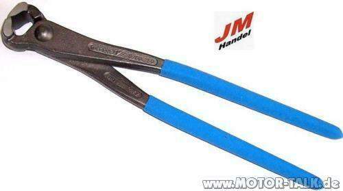

Die Schellen sollten natürlich mit einer passenden Zange gequetscht werden, und nicht mit dem Seitenschneider😉
-brg66v-cgk-kgrhqyokiqeu4uckdmlbl0-6tywg-12

es gibt "Hobbyheimwerker" die schleifen sich eine billige Kneifzange oder eine Fliesenkneifzange extra stumpf ...... dann kann man super die Click - oder auch Einohr und Zweiohrschellen zusammen drücken 😉
die eigentliche Zange dafür ist auch nicht unbezahlbar ...... aber ein normaler Mensch brauch die halt selten 😉
