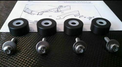

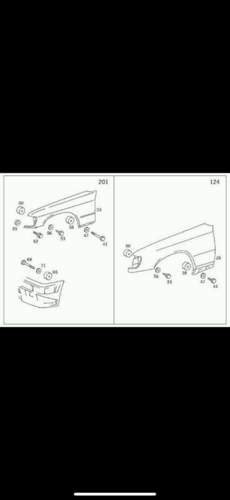

Hallo, ich habe folgende Distanzringe für die die vorderen Kotflügel. Jetzt stelle ich mir die Frage wie werden die genau montiert. Eine Anleitung im Netz finde ich nirgends nur ein Foto. Muss die Stoßstange auch ab vorne usw usw . Jemand die Dinger schon verbaut ? Auf dem Bild finde ich es schwer zu erkennen .
19 Antworten
Die Anleitung ist für W201 (190er) und W124. Siehe Zahlen oben im 2. Bild. Beim W124 muss wohl nichts an der Stoßstange gemacht werden.
Das ist der originale AMG Kotflügel ausstell Satz. Am Schweller muss das Sakkobrett ab, vorne die Stossstange an der Ecke. Dann Kotflügel etwas vorziehen, die Gummipuffer drunterschieben, dann wieder alles festschrauben.

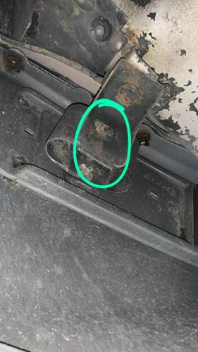

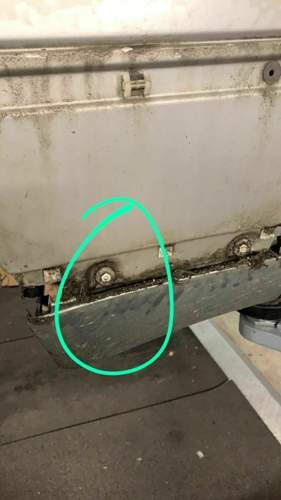

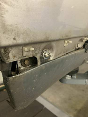

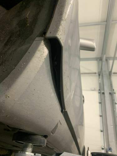

So es hat zwar etwas gedauert bis ich damit anfange aber hab heute versucht die dran zu machen , sind die Markierungen die richtigen ?Der Radkasten ist nicht mehr richtig eingesetzt am kotflügel, muss man einen anderen Radkasten bestellen der breiter ist. Danke ??
Das Foto vom Kotflügel am Schweller passt.
Das andere ist die Halterung der Stossstange, das passt nicht. Über dieser Halterung ist der Kotflügel an die Karosserie geschraubt, dort gehört die Verbreiterung hin.
