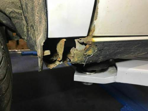

Giebt es denn wirklich für den Polo 9N2 (0603-727....) kein Reparaturblech für Kotflügel ? Für6N giebts da genügend .

Geht es um vordere Kotflügel oder um die hinteren Radläufe? Der Sinn von Reparaturblechen für Kotflügel erschließt sich mir nicht: Die kann man doch komplett wechseln, lackieren muss man sowieso.

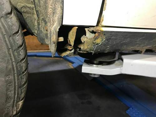

Es sind die vorderen Kotflügel. Dort,wo sie unten am Schweller festgeschraubt sind-ist es durchgerostet.
Wenn du das wirklich so instandsetzen willst, so erwerb doch den billigsten Kotflügel und schneide das Stück ab.
Das mit dem raus schneiden wäre eine gute Sache , andere Sache wirst du es selber machen oder machen lassen ?
Sinn der Frage wäre ob man da nicht einfach ein Blech schneidet und anpasst.
Ja die Kotflügel sind eine Schwachstelle beim 9 N ,mit den Jahren gehen die im unteren Bereich kaputt

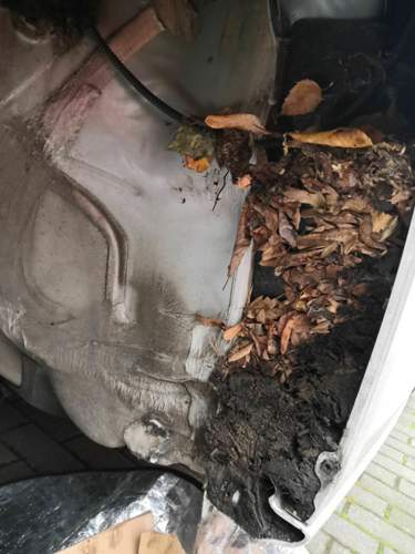

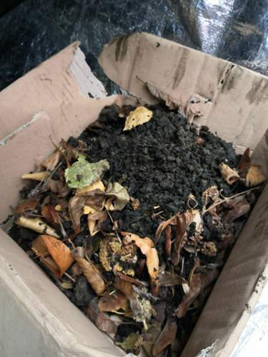

Weil sich hinter der Radhausschale im unteren Teil immer mehr und mehr Dreck ansammelt und dort (dauerfeucht) schön vor sich hin gammelt. Am besten mal nach jedem Winter beim Reifenwechsel die Radhausschale lösen und den Dreck rauspinseln, dann sollte dort auch nichts mehr rosten. Das macht die Werkstatt bei ihrem Service natürlich nicht, da muss man schon selbst drauf kommen.

Sprüht da auch regelmäßig Fluidfilm hin... oder Mike Sanders Fett, techn. Vaseline (Nato-Mischung mal googeln) etc..
