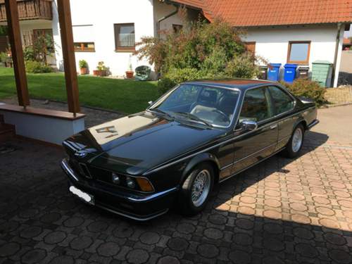

Kurze Zwischenstandsmeldung für alle Mitleser und Leidensgenossen: die Arbeiten sind abgeschlossen. Das Resultat ist m.E. tadellos, sowohl was Lackierung als auch die Karosseriearbeiten angeht. Ich habe im gleichen Zuge alle Hohlräume und den Unterboden konservieren lassen. Der Preis ist natürlich hoch aber schlussendlich ist es wahrscheinlich immer die bessere Entscheidung, das vernünftig zu machen. Der Lack bekommt nun vor es ins Winterquartier geht noch etwas Pflege.
Die Freude, in einem Klassiker zu fahren bei dem die Substanz gesund und konserviert ist, die Technik gewartet ist und der unverbastelt immer seltener zu sehen ist - unbezahlbar.
Bilder? 🙂
Voila.
Bild-1
Bild-2
Bild-3
+7
