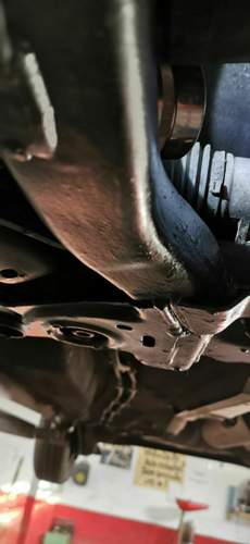

Aber auch auf den korrodierten Vorderachsträger wurde ich hingewiesen. Er ist aber wohl noch nicht durch. Entrosten und versiegeln soll erst mal reichen.

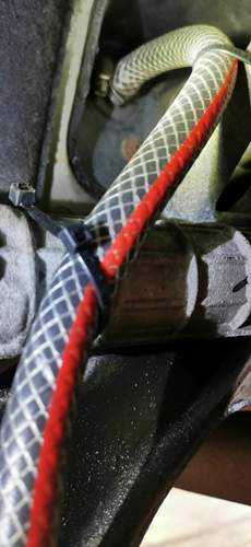

Ich habe hier im Forum schon oft gelesen, dass der Kondensatablauf der Klima wohl direkt auf den Vorderachsträger tropft und viele den Ablauf umgelegt haben. Leider finde ich die Anleitung nicht mehr.
Kann mir jemand bitte mal erklären, wo genau ich den Ablauf finde und wir er ihn umgelegt hat?

wenn du unter dem Auto stehst, dann ist der über dem Achsträger mittig gesehen und dann leicht nach rechts.
Es ist nur ein kleines Röhrchen, was da raus steht und auch nicht sehr lang, es reicht aber, dort ein Stück zb. Gartenschlauch dran zu befestigen...wird über das Rohr geschoben und mit Schelle festmachen.
Verlegen wohin du dann willst, das bleibt dir überlassen...mein Schlauch hat ca. 20 cm. länge und ist hinter dem Träger verlegt.

Ich hoffe mal, das es bei bir nicht so sein wird, aber schau da ganz genau nach, da der Träger von innen nach außen weg Rostet....also nicht Blauäugig sein in dem Punkt

Da es jedoch kein Unbekanntes Problem ist mit dem Träger, sollte man da schon sehr geanu drauf achten und schauen, auch mal mit dem Gummihammer gerade die Ecke um das Auslaufstück der Klima abklopfen.
Ist er geschwächt durch Rost, dann hört man das am Klang.

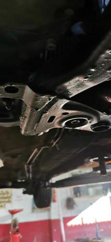

Habe mir den Vorderachsträger heute mal so genau es ging angesehen. Fahrzeug war vorne nur aufgebockt, hatte keine Bühne. Ist alles nur oberflächlich. Habe den Rost mit der Drahtbürste entfernt und mit Rostumwandler behandelt. Anschließend habe ich alles mit Rostschutzfarbe lackiert. Wenn es trocken ist, wird noch mit UBS Wachs versiegelt.

Es ist vollbracht: War heute auf einer Bühne und habe den Vorderachsträger genau untersucht. Er sieht noch ganz gut aus und der Rost war (noch) oberflächlich. Habe den Vorderachsträger auch noch mit UBS-Wachs eingesprüht.
Bei der Gelegenheit habe ich auch den Klimaablauf modifiziert. Habe wie hier schon beschrieben einen 13mm-Schlauch (Warm machen und weiten!) auf den Stutzen gesteckt und mit einer Schelle befestigt. Frimelsarbeit! Wer hat sich diesen Ablauf nur ausgedacht?
