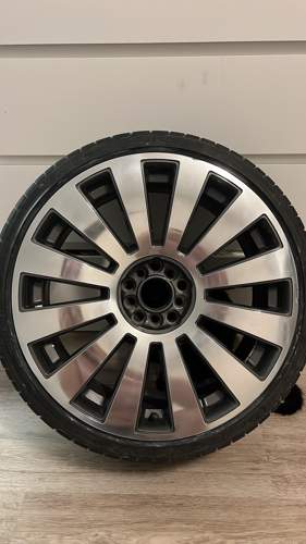

Hallo hallo
Undzwar folgendes Problemchen:
Habe mir für nen schmalen Taler ein paar MAM Felgen auf Kleinanzeigen gekauft.
Habe auf den Bildern gesehen, dass diese gut gelitten haben, habe sie dennoch gekauft da ich welche gebraucht habe, der Grund ist ja auch erstmal Wurst.
Der Vorbesitzer ist die Räder im Winter gefahren, was an der Winterrbereifung zu erkennen war. Nun „blüht“ es. Es sieht aus wie weiße Würmer, manche spürt man mit dem Fingernagel beim drüber gehen, manche nicht wirklich.
Das aufbereiten lassen von Profis würde den Wert der Felgen überschreiten und da ich gerne bastel, würde ich mich einfach mal ausprobieren wollen, egal wie das endet.
Also, wie kann ich das am besten wieder schön bekommen, Tipps und vielleicht auch Tricks sind gern gesehen 😆

Hallo an alle interessierten 😄
Habe gerade die erste Felge erfolgreich geschliffen und Poliert und was soll ich sagen! Es ist der Wahnsinn!
Für mich persönlich ist es absolut erfolgreich verlaufen!
Na klar sieht man Mini feine Kratzer wenn man das Licht genau draufhält aber für mich als Laie, sehe ich das „Projekt“ als absolut erfolgreich!
Ganz oben kann man ja das vorher sehen und das jetzige Bild, ist logischerweise das „nachher“.
Ihr könnt ja gern mal eure Meinungen und vielleicht auch Fragen hier hinterlassen, ich danke für jeden Tipp und Ratschlag 😊
Bild #211529891
Das kann sich doch sehen lassen! Hast du da schon Klarlack drauf bzw. wenn nicht willst du noch welchen drauf machen?
@Dom-a3
Das Ergebnis im Jetztzustand ist tatsächlich mehr als nur ansehnlich. Respekt!
Frage: Waren bei der Glanzfläche kleine Rillen vom Granzdrehen vorhanden oder war die Fläche grundsätzlich schon plan?
Mit welchen Mitteln und Werkzeugen hast du da gearbeitet? Eine schrittweise Dokumentation der Arbeitsschritte wäre sehr toll. Wenn du noch nicht alle Felgen durch hast, wäre das für die Nachmacher sicher interessant.
Die Frage mit dem Klarlack habe ich mir auch gestellt, v.a. in Bezug auf die nicht bearbeitet Flächen mit dunklerem Lack. Da wird man doch nicht einfach nur drüberduschen, aber sauber Abkleben ist saumäßige Arbeit.

Grüß dich! Klarlack ist tatsächlich noch keiner drauf, geplant ist das noch zwei Schichten 2K Klarlack draufkommen :)
Zitat:@EthanolAAM schrieb am 22. Mai 2025 um 08:54:11 Uhr:
@Dom-a3Das Ergebnis im Jetztzustand ist tatsächlich mehr als nur ansehnlich. Respekt!Frage: Waren bei der Glanzfläche kleine Rillen vom Granzdrehen vorhanden oder war die Fläche grundsätzlich schon plan?Mit welchen Mitteln und Werkzeugen hast du da gearbeitet? Eine schrittweise Dokumentation der Arbeitsschritte wäre sehr toll. Wenn du noch nicht alle Felgen durch hast, wäre das für die Nachmacher sicher interessant.Die Frage mit dem Klarlack habe ich mir auch gestellt, v.a. in Bezug auf die nicht bearbeitet Flächen mit dunklerem Lack. Da wird man doch nicht einfach nur drüberduschen, aber sauber Abkleben ist saumäßige Arbeit.
Moin!
Vor dem abschleifen hat man tatsächlich so etwas wie Rillen sehen können, vorallem wenn man so etwas seitlich beim richtigen Licht auf die Felge schaut.
Kann sehr gern heute Abend eine längere und detaillierte Anleitung schreiben mit allem was ich benutzt habe und wie ich es gemacht habe.
Habe wie verzweifelt vor 2/3 Wochen nach genau so einer Anleitung gesucht doch leider gab es da absolut nichts! Würde mich freuen anderen, die auch auf der Suche nach so etwas sind, helfen zu können 😄

Ich meinte auch eher, wie @Dom-a3 es nun halten will. Er wird dann ja Klarlack über den vorhandenen Klarlack legen. Das dürfte ganz genau genommen nicht optimal sein. Aber was ist bei der Aktion schon "genau genommen".
Das man bei Reparaturen auf Klarlack nochmal neuen Klarlack lackiert ist durchaus üblich. Zumindest so lange der alte Klarlack noch hält und nicht unterwandert wurde oder abblättert sollte das kein Problem sein. Einfach leicht mit feinem Schleifvlies anschleifen damit der neue Klarlack auch hält. Mir hat eine Lackiererei auch schon mal schön den Dreck auf der Felgeninnenseite mit Klarlack versiegelt, weil alles großzügig übergeduscht wurde.
Für die polierte Front würde ich mir auch überlegen ob vor dem Klarlack nicht auch noch ein Haftpromoter nötig ist. Erfahrung habe ich mit sowas selbst nicht, aber würde ich zur Sicherheit machen.
@Dom-a3 Wie lange hat das schleifen und polieren jetzt für die eine Felge gedauert?
