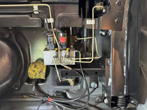

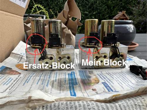

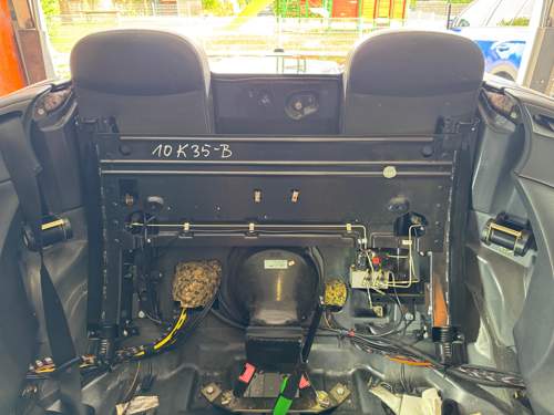

ich habe das Cabrio an einem Fest bei uns abgestellt und das Verdeck abgeschlossen. Nach dem Abendessen auf dem Fest habe ich dann zum nach Hause fahren das Verdeck wieder geöffnet und nach dem Schließen des Deckels sind plötzlich meine Kopfstützen langsam mit mehreren Knackgeräuschen hoch gefahren und man konnte sie mit dem dafür zuständigen Schalter nicht mehr herunter fahren. Das Verdeck ließ sich dann natürlich auch nicht mehr schließen weil ja dann der Endschalter für „Kopfstützen unten“ nicht mehr betätigt wurde. Dann hat mir ein Freund aus der Final Edition Gruppe den Tip gegeben dass es der Ventilblock für die Kopfstützen sein könnte, weil er das auch schon zweimal hatte. Und was soll ich sagen, er hatte recht, im Internet einen „neuen“ gebrauchten bestellt, heute eingebaut und alles funktioniert wieder 👍
Man sollte auch auf das Halteblech der Ventile achten (siehe Bilder), das war wohl das Problem bei meinem und dem Ersatzblock, den mir ein Freund zur Verfügung gestellt hatte, welcher aber den gleichen Fehler hatte 🤪

@schubidui ,
kannst noch beschreiben, was genau bei den markierten Haltebleche passieren kann. Die sehen doch recht stabil aus

Das ist das aufgestellte Blech auf dem Bild mit den 2 Blöcken wo die Pfeile hinzeigen.
Und man sieht oberhalb dass die Ventile nicht auf gleicher Höhe sind.
