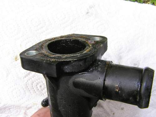

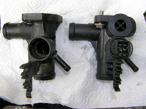

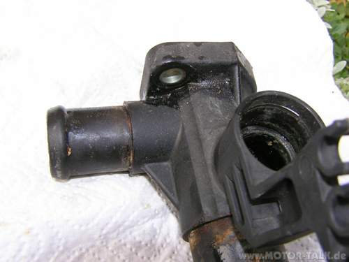

Ich gebe dir Brief und Siegel drauf das es an diesem Gummiring von Flansch liegt, denn ich hatte das gleiche Problem mit nem Octavia 1,6 AEE Motor. Dort habe ich den ring nicht erneuert und bekam die Quittung dafür.
Hier sende ich Fotos von diesem Flansch mit einem Haarriß:
Auf dem Bild 1 sieht man links den alten Flansch mit dem Haarriß. Rechts daneben ist der neue Flansch, der nur noch lieferbar ist, und Öffnungen für 2 Thermofühler hat. Die eine Öffnung muß mit einem Blinddeckel verschlossen werden.
Auf den Bilder 2 u. 3 sieht man den Haarriß in der Nähe des Loches für die Befestigungsschraube. Der Riß ist noch feucht vom Kühlwasser.
Auf dem Bild 4 kann man erkennen, wie sich die Gummidichtung in den ALU- Zyl.kopf teilweise eingefressen hat.
Wenn man mit denm Fingernagel über diese Stelle fährt, dann spürt man deutlich die Riefen.
