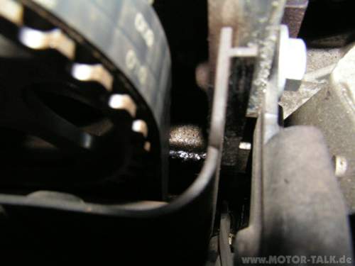

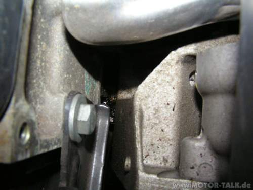

Ich habe hier noch 2 Bilder von oben gemacht vor der Zahnriemenabdeckung.
am 1. April 2013 um 12:06
Deutlich zu sehen, dass das genau an der Kopfdichtung undicht ist.
Pech gehabt, geht aber fast jedem, mit einem TU Motor frueher, oder spaeter so....

gestern war ich in der Werkstatt und er testete die Kopfdichtung mit einem CO2 Tester.Dabei stellte er fest das es nicht an der Kopfdichtung liegt, er vermutete den Kurbelwellensimmerring.
Die Flüssigkeit wechselte von blau auf grün.(Benzinmotor)
am 7. April 2013 um 14:51
Oh man....
Wie soll den CO2 ins Kuehlwasser kommen, wenn ein Oelkanal defekt ist?
Diese CO2 Messung des Kuehlwassers macht ja nur Sinn, wenn die Kopfdichtung zwischen Brennraum und Kuehlwasserkanal defekt ist. :rolleyes:
Bei dir ist die Kopfdichtung Oelundicht eben nach aussen hin.
Und wie sollte das Oel vom Kurbelwellensimmering (ganz unten) mittig zum Motor hochlaufen?
Ueber den Zahnriemen? Der laeuft allerdings andersrum, so dass das Oel dann eher hinten am Motor sein muesste.
Kurbelwellensimmering macht man aber grundsaetzlich schon mit, wenn der Zahnriemen runter kommt....
