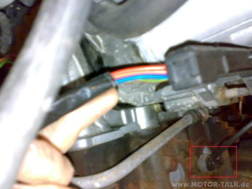

Bei meinem Essi, Mk 6, Bj 94, Td 90ps, 180tkm gelaufen, blinkt immer bei genau 3000 Touren die Kontrollleuchte für Öl auf.
Der letzte Öl + Öl Filterwechsel ist unter 1000 km her. Der Öl Stand ist perfekt.
Meistens blinkt sie nur im Leerlauf, an der Ampel oder wenn ich runter schalte, auf 3000 Touren, sonst NIE.
Was könnte sie bedeuten und wie kann ich es beheben ?

Schau nach dem Öldruckschalter und dem Stecker. Sind die Kontakte sauber, wechsel den Schalter.

Das kommt warscheinlich durch die bei dieser Drehzahl entstehenden Vibrationen. Die Verbindung zum Öldruckschalter wird unterbrochen.
Entweder ist Feuchtigkeit zwischen dem Stecker und dem Schalter, oder es ist ein Kabelbruch. Das erste ist warscheinlicher.
Der Anschluss des Öldruckschalters ist wie eine Schraube. Also mit Gewinde. Nur ein Kabel mit einer "Hülse" aus Metall ist aufgesteckt.
Sitzt unter der Ansaugbrücke am Motorblock. Ich suche noch ein Bild...
Öldruckschalter rotes Kästchen

Danke erstmal für Eure schnellen Antworten.
Ich selbst habe leider keine Ahnung von Autos, scheue aber die Arbeit nicht, werde also mal die Ansaugbrücke untrm Motor suchen und nach dem Schalter ausschau halten. Falls ich ihn finde gucke ich ob er locker ist oder kaputt oder was auch immer.
