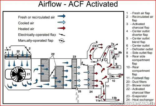

Der Anfangsverdacht ging für mich dann in Richtung Lüfter; und zwar mit drei Szenarien.
1. Der Lüfter und seine angebaute Elektronik selbst haben ein Problem.
2. Die Klimasteuerung gibt die Signale an den Lüfter nicht oder nicht richtig aus.
3. Der Kommunikationsweg von der Klimasteuerung zum Lüfter ist gestört.
Damit es weiter geht:
Lese den Fehlerbericht der Klimaanlage aus: Rest+Aktivkohlefilter zusammen gedrückt halten, bis Anzeige "suche Fehler" erscheint. Es wird ein Code angezeigt. Diesen bitte hier posten.
Fehler löschen mit linker Auto-Taste (damit sind die Reglerknöpfe gemeint) oder mit beiden Auto-Tasten rein und wieder raus.
Dann noch bei beiden Zuständen in den Testmodus gegen:
Test/Steuerung für Motorlüfter und Gebläse: REST + HECKSCHEIBENHEIZUNG oder eventuell auch REST + UMLUFT zusammen gedrückt halten bis sich der Modus einschaltet. Mit den (so meine ich) linken Pfeiltasten des Klimabedienteiles durch den Modus bis zum Punkt Gebläse navigieren und den Wert mit der rechten (oder doch die mittlere) Taste verändern. Was macht dann in beiden Fällen das Gebläse?
Falls das Gebläse läuft - kannst du mit den anderen Menupunkten die Klappen bemerkbar ansteuern?
Welche Tasten es genau sind habe ich aktuell nicht 100%ig parat - einfach ausprobieren.
Zum Verständnis noch ein Bild

Ich war grade in der Garage und wollte die Tastenfunktionen I/O + Rest und I/O+ Aktivkohlefilter ausprobieren. Natürlich, da ich seit einer Woche nicht mehr gefahren bin, sprang das Fahrzeug auch nicht mehr an. Habe dann erst einen Nachbarn bitten müssen, mir Starhilfe zu geben. Habe dann versucht mit den Tasten eine Anzeige zu bekommen. Wurde aber nichts angezeigt, nur die Anzeige am Temperaturdisplay schaltete in allen Zündschlüsselstellungen immer auf Null. Habe dann alles Mögliche probiert und musste feststellen, dass wenn ich den Ein/Aus-Schalter lange gedrückt hatte, wurde bei beiden Systemen auch Richtig geheizt und geblasen. Hatte nun mind. eine halbe Stunde Dauerbetrieb. Ich versuche es mit der nun gemachten Erfahrung erstmal weiter.
