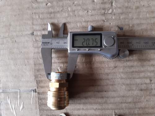

Haben Kompressoren in der Regel die gleichen Gewinde bei der Ölablasschraube? Das Gewinde an der Kunststoffschraube meines Alpha Technik Kompressors ist defekt und ich kann nicht bestimmen, welches Gewinde die Schraube hat um Ersatz zu beschaffen…
Die aktuelle Schraube hat SW17 und eine M12 Schraube hat etwas Spiel im Gewinde.
Eine Gewindelehre hilft.
Davon ist nicht auszugehen!
Druckluftfittings haben eher zöllige Gewinde. Ölablassschrauben metrisch u. zöllig.
Fotos könnten helfen. Ansonsten hilft besagte Gewindelehre. Wenn zu klein im Ø, probier Methode.
Die Schlüsselweite gibt selten Auskunft zum Gewinde.

Das Gewinde könnte sogar zöllig sein.
Servus! Davon ist fast auszugehen! Vielleicht kann der TE mal nen Messschieber ranhalten.
Mfg
Aktuell gehe ich von einer 1/2“ Schraube aus, das wären 12,7mm und würde dazu passen, dass die M12 Schrauben minimal Spiel hat. Werde weiter berichten.
Das stimmt schon mal nicht, bei 1/2 Zoll Rohrgewinde!
Mfg
1/2“ Schraubgewinde ist aber gemeint, kein Rohrgewinde.

@a3.2quattro schrieb am 18. Juni 2022 um 07:20:28 Uhr:
Ich probiere es noch einmal: Die zöllischen Gewinde für Druckluft sind aber Rohrgewinde und da geht es bei der Bezeichnung 1/2 Zoll um den Innendurchmesser des Rohres, nicht den Gewindedurchmesser.
Das hier im Bild ist eine 1/2 Zoll Schnellkupplung für Druckluft.
Edit: Aber hey, es geht ja um eine Ölablasschraube, sorry. Etwas durcheinander gerade.
Vielleicht ist das ja auch metrisches Feingewinde?
Ist die alte Ablasschraube derart kaputt, dass sie nicht mehr als Muster herhalten kann?
