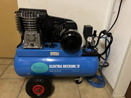

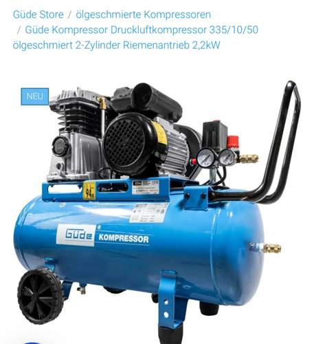

Der sieht vielleicht ähnlich aus, wie soll ein Kompressor auch groß anders aussehen, aber der Elektra Beckum hat kein einziges Gleichteil zum Güde.
Früher kamen fast alle Kompressoren, wie auch Hochdruckreinigerpumpen, aus Italien. Mittlerweile wahrscheinlich Auftragsfertigung in China. Aber auch da kriegt man von billig bis hochwertig, halt immer das was der Auftraggeber bestellt.

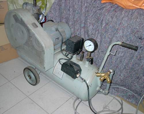

Bei meinem aus dem VEB Harzer Kompressorenwerk Benneckenstein kann ich wenigstens sicher sein, dass nichts davon aus China ist. Dafür ist es halt mit Ersatzteilen mau ...
Damals 1985 das absolute Profigerät, allein schon von der Verfügbarkeit her.

Dass ich in den letzten 8 Jahren, die Das Ding mir gehört, noch kein einziges Teil gebraucht habe - und wahrscheinlich auch in den nächsten 8 nicht.

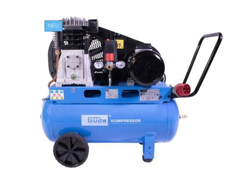

Den Güde habe ich mir geholt, ist aber erst 2 Wochen im Betrieb.
Bis jetzt sieht alles sehr gut aus. Aber Güde ist auch eine typische Baumarktmarke.
Mir war wichtig das es ein simpler Kolbenverdichter ist mit vernünftiger Schmierung.
Mir ist aufgefallen das der Zylinderkopf (gefühlt) sehr heiß wird bei längerer Benutzung.
Wenn der Kompressor den Solldruck erreicht hat schaltet er natührlich ab und der Kopf wird nicht mehr durch den Lüfter gekühlt. Außerdem ist der Luftfilter sehr klein.
Wenn man den im Dauerbetrieb laufen lassen will würde ich die Kühlung und die Ansaugung vielleicht etwas optimieren. Ansonsten zu empfehlen.
