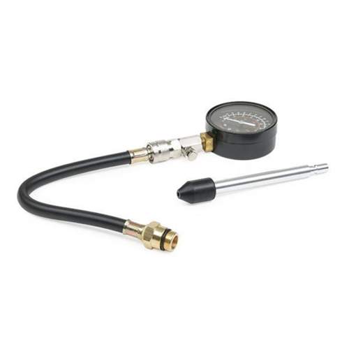

Ich würde sagen wie früher analog mit Kerze oder Einspritzdüse entfernen, Adapter einschrauben oder Tester mit Gummimöppel reindrücken und dann ohne daß der Motor anspringen kann, orgeln.
Ob es inzwischen moderne, voll digitale Kompressionstester gibt, weiß ich nicht, das Vorgehen wäre aber im Prinzip gleich.

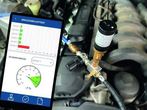

Ergo: den guten alten Schreiber von Motometer besorgen und gut. Noch mehr Aufschluss gibt die Druckverlustprüfung. Gute alte Motorendiagnose.
