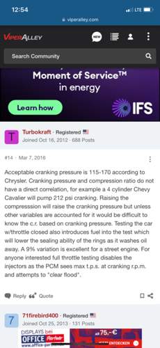

ja, hatte da mal geschaut. Das was ich gefunden habe war schon so, dass die so um die 10-11 bar haben. Wobei ich nochmal was gefunden habe, wo einer meint, dass 8-11 bar akzeptabel ist (Anhang).
Vll wurde aber auch tatsächlich nicht ganz korrekt gemessen (Stichwort von DonC: Stützbatterie).
Druckverlustprüfung hast recht. Muss ich auch abklären. Ist jetzt doof, dass der (verdienten) Urlaub hat. Aber da setze ich mich mit dem nochmal zusammen.

Schlechte Kompressionswerte muss nicht zwingend an Kolbenringen liegen. Ich finde es schon bedenklich was der sagt. Wenn jetzt ne grössere Abweichung wäre von einem zum andern Zylinder aber das ist nicht der Fall. Schlechter Motorlauf kann soviele Ursachen haben. Ich würde jetzt mal wie Besprochen den Sprit wechseln und dann auf Fehlersuche gehen. Der Kompressionstest wurde ja anscheinend nicht richtig gemacht und wer weiss ob das Messgerät stimmt. Da nimmst ein 2 tes zur sicherheit und Motor sollte warm gefahren Drosselklappe offen sein und genug Saft aufem Starter wurde auch erwähnt. Bedenke das die Garage Natürlich den Auftrag im Kopf hat .

generell noch - nicht Verdichtung mit Kompression verwechseln...
8 bar sind, wie bereits gesagt, nicht viel, aber immerhin gleich - schwer mechanische Schäden sollten da dann eigentlich net zu Tage kommen...
Wenn alle 10 Zylinder gleich sind, dann ist entweder die Meßuhr daneben, die Steuerzeiten passen nicht oder es gehört so 🙂
