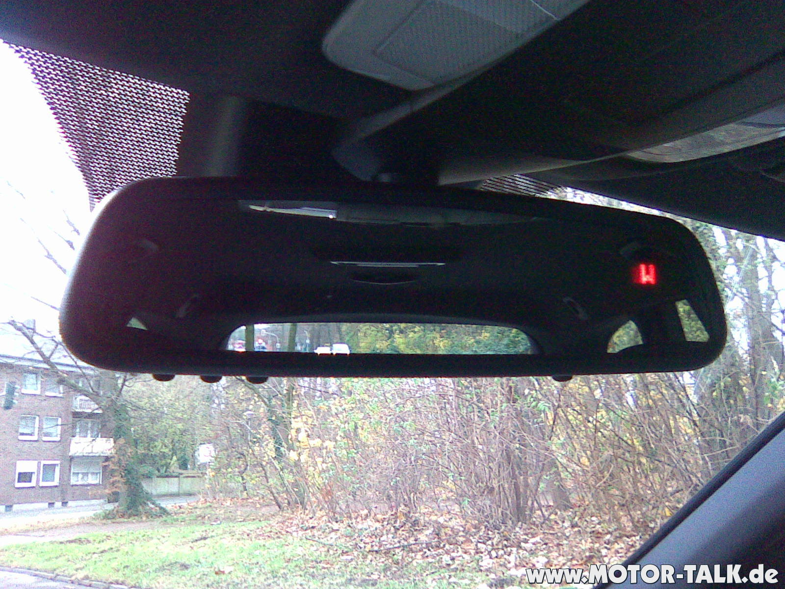

Hallo Gemeinde,
ich hab jetzt seit ein paar Wochen meinen W163 (ML430, BJ 8/2000) und hab gestern einen Blick auf die Datenkarte geworfen.
Dort ist u.a. der SA Code 502 INNENSPIEGEL AUT. ABBLEND., KOMPASS U. SPOTLICHT aufgeführt.
Nun, einen Siegel mit autom. Abblendung hab ich, da sind auch 2 Leselichter drin, ich find bloss keinen Kompass.
Von anderen Mercedes- Modellen hab ich Bilder im Web gesehen, auf denen im Spiegel ein roter Buchstabe eingeblendet ist. zB "N" für Norden usw. Ich kenne das ausserdem auch so von amerikanischen Fahrzeugen (wo es auch mehr Sinn macht wegen der dort üblichen Adressangaben)...
Wo zeigt mir denn mein W163 den "rechten Weg"?
Ggf hat ja jemand von Euch auch die Ausstattung und kann mur was drüber erzählen?

??? Zeig bitte mal die Bilder 🙂 Ich kenn so etwas nur von Taxis. Der ML hat so etwas nicht, bzw. noch nie gehört.
Beim ML ist im Reiserechner ein Kompass.
Hi Ismet
aus dem W204 Forum ; guck hier: Bild
Wo ist denn im Reiserechner der Kompass?
RR hab ich nämlich auch; altbackene LCD- Anzeige mit Verbrauch, Restlaufstrecke bis tanken, etc.. über dem Siegel, oder?

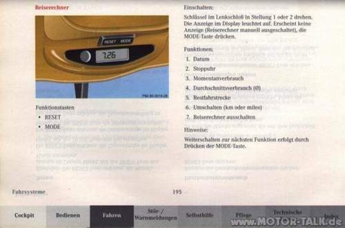

Hier mal die Anleitung😰

Danke für den Tip. Die Bedeutung von diesem Zeichen kennst Du sicher, das stand hinter der Bemerkung mit der "Nadel": 🙂
Wenn Du magst, lies nochmal in Ruhe meinen Text, das beantwortet Deine Frage hinsichtlich der Leitung.
Die anderen Funktionen des Reiserechners sind mir schon klar, aber eine Kompassanzeige (Digital) hat er wirklich nicht.
Ich lad auch mal ein Bild von meiner BA hoch, da steht ehrlich nix von einem Kompass.
Also es bleibt der Wiederspruch SA-Code mit Kompass - Auto ohne; lassen wir es trotzdem gut sein bevor Ihr mich für total doof erklärt.
LG & Danke
ML430Tom
Kl-reiserechner-ba
