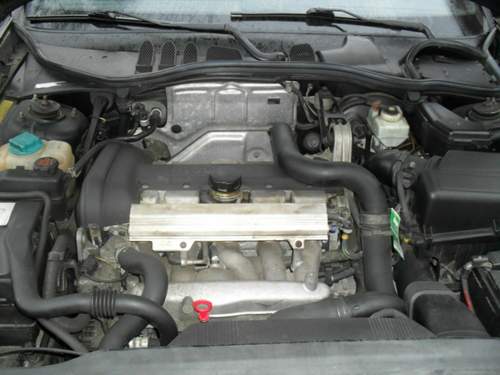

Noch was für zwischendurch...das ist genau mein Motor!
http://www.ebay.de/.../310988974404?...
Sicher nicht. Das ist der Motor mit manuelle Drosselklappe und Motronic 4.4 Steuerung. Du hast ME7 mit variablen Nockenwellenverstellung und el. DK. Motoren haben extrem wenig Gemeinsamkeiten.
dann eben nicht! 😁
Das ist aber mein Motor!
Sdc15827

@Monsieur_S. schrieb am 20. Februar 2015 um 17:27:45 Uhr:
Der hat die Magneti-Marelli Drosselklappe.
Erkennbar an der neuen Servopumpe mit Ausgleichbehälter am rechtem Kotflügel.
Sägendes Standgas und Wirres verhalten beim Leerlaufeinregeln, bis hin zu Notlauf und MKL-Leuchte mit Fehlercodes im Endstadium liegt bei den Turbos von 99-2002 mit sehr großer Wahrscheinlichkeit an der elektronischen "Fiat"-Drosselkappe - wenn man andere arge Unzulänglichkeiten wie Nebenluft, Zündspulen etc. ausschließen kann.
Eine AT-Klappe heißt gar nichts, die kann schon ewig drin sein. Auch mit Volvo-SW Update - selbst die Volvo-Tauschklappen mit gelbem MM-Aufkleber fallen Regelmäßig nach einiger Zeit wieder aus.
Mein 2002er hat sich im Laufe der Jahre 3 (drei) defekte Magneti-Mareli-Fiat-Drosselklappen gegönnt - die DK-Sensoren sind eine echte Fehlkonstruktion, nach einem Umbau auf Hallgeber hat man dann angeblich Ruhe (z.B. bei http://www.actronics.eu/de/)
