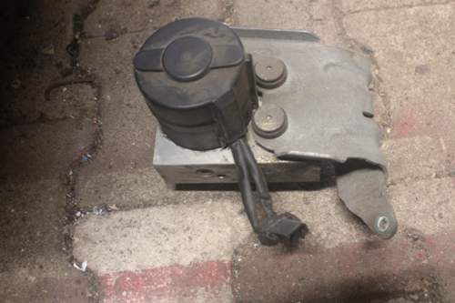

Gestern auf der Heimfahrt aus dem Urlaub bemerkte ich im Stopp and Go im Stau, dass zeitweise die ABS Pumpe lief und im Pedal das typische rattern zu spüren war. Geschwindigkeit war äußerst gering, also immer so maximal zweiter Gang im Standgas so dahin rollen….
Dann die weitere Fahrt keine Auffälligkeiten und auch keine Meldung der Kontrollleuchten oder sonstige Phänomene…..
Heute gegen Mittag dann wollte ich den Elch in die Garage fahren und die ABS und Tracs Lampe sind an.
Auslesen mit Delphi ergab 311 ABS Sensor vorn links Signal fehlt. Fehler gelöscht, bleibt auch weg nach kurzer Probefahrt.
Kurze Sichtkontrolle der Steckverbindungen ergab keine Auffälligkeiten.
Sollte das wieder das Steuergerät sein?? Das wurde von Roy vor ein paar Jahren instandgesetzt und hat seitdem völlig problemlos funktioniert. Einen Ring würde ich ausschließen, der würde ja sofort wieder Fehler setzen wenn er defekt wäre und der Sensor selbst, eigentlich ist er entweder defekt oder eben nicht….
Was denkt Ihr so??
Habe jetzt erst mal nichts weiter unternommen, mal schauen was die nächsten Tage passiert, ob der Fehler wiederkommt….
Gruß der sachsenelch

Hi Mario!
Zwei Gedanken:
-bitte prüfe die Verkabelung zur Pumpe selbst. Da wird gerne die Isolierung brüchig und es gibt einen Kurzschluss. So ist bei einem Bekannten die Pumpe durchgebrannt.
-Widerstand der Sensoren messen. Der muss zwischen 1000 bis 1100 Ohm liegen.
LG, Tim
Falls das das Problem ist:
Ich habe den Stecker ausgepinnt, Schrumpfschlauch drüber und wieder eingepinnt

Komisches Pumpen-Brummen und ABS-Rattern (nur bei sehr langsamem Tempo!) nenne ich den "Glatteis-Effekt". Das ist mir beim 97er V70 auch schon passiert. Ein vorderer ABS-Ring war gebrochen, kostete aber nur 10 Euro. Ein Fehlercode wurde jedoch nie gespeichert, auch das ABS ist nie ausgefallen aufgrund des gebrochenen Rings. Bei etwas höherem Tempo funktionierte das ABS normal und unauffällig, etwa auf Schneefahrbahn kam es immer wieder zum Einsatz, auch bevor ich den neuen Ring draufgegeben habe.
Als erstes würde ich mir die Ringe aufgebockt mit der Taschenlampe rundherum genau ansehen. Wenn heute noch die originalen Ringe drauf sind, ist es (je nach "Salzstreu-Tradition" der Region) - nur eine Frage der Zeit, dass sie vom Rost gesprengt werden.

ABS Sensorring würde ich auch als erste Wahl sagen.
Die Lötstellenbrüche fangen typischerweise bei den Kontakten der hinteren Sensoren an. Ich würde auch sagen, prüfe die ABS-Ringe und die Sensoren selbst.
Ich habe tatsächlich bislang kein von mir nachgelötetes Steuergerät ein zweites Mal auf den Tisch bekommen. Was nicht bedeuten muss, dass die nun "ewig" halten. Das Grundproblem ist ja noch dasselbe, und es ist durchaus vorstellbar, dass nach xx Jahren Betrieb neue Defekte entstehen. Was aber im Ernstfall nur heißt, dass ein zweites Mal nachgelötet werden muss.

Die Frage, wie lange die Reparatur am ABS-Steuergerät hält, hat ihre Berechtigung. Auch ein fachgerecht ausgeführtes Nachlöten beseitigt nicht die Ursache der Lötstellenbrüche an sich, das muss bitte allen Beteiligten klar sein.
Mir wurde mehrfach gesagt, dass das bleifreie Lötzinn das größte Übel an den Platinen sei.
Das mag stimmen, denn Roy, der auch mein Steuergerät nachbearbeitet hat, weißt immer darauf hin unbedingt bleihaltiges Lot zu verwenden…..
