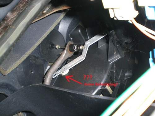

Moin.
Brauche eure Hilfe, vielleicht erkennt hier jemand sofort was es ist: 😁

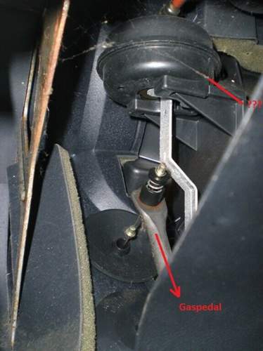

Habe gestern im Fahrerfußraum unter dem Amaturenbrett nach etwas Ausschau gehalten und habe dabei dieses merkwürdiges Teil entdeckt! Es befindet sich etwas oberhalb rechts von dem Gaspedal. Ein dickes rotes Kabel führt in dieses Teil. Aus dem Ding selbst kommt eine Art Hebel, welcher auch beweglich ist und offensichtlich an zwei vorhandenen Bohrungen irgendwo befestigt werden könnte...aber er hängt einfach nur in der Luft?!!😰😕 Wieso?? Was bringt denn bitte dieses komische Ding???? Was ist es und was macht es?
Jetzt seit ihr dran.
Ich danke euch für jeden Hinweis 😎
Gruß an alle und ein schönes Wochenende
(PS ich merke gerade selbst der Titel ist vielleicht etwas unglücklich gewählt😁 )
Cimg2653
Cimg2654

Hi !
Ist offensichtlich ein Unterdruck-Stellmotor.
Das "dicke Rote Kabel" ist in Wirklichkeit kein Kabel
sondern eine U-Druck Zuleitung.
Keine Ahnung was damit betätigt werden soll. Funzt
Klima, Lüftung, Umschaltung Oben/Unten/Umluft usw.
alles richtig ???
Für den Tempomaten vielleicht?
Grüsse
Norske
Wie siehts mit nummer 12 oder 13 auf dem Bild aus?
is zwar für en 92 PA aber dürfte doch enguter Tipp sein.
Das ist der Einstellcylinder fur die Luftverteilung zwischen oben und unten, Fussraum / Scheibe.
Rudiger

Das glaub ich jetzt weniger - der sollte wohl an irgendwelchen Klappen befestigt sein.
Die Ersatzteilzeichnung helfen da manchmal schon ungemein weiter, wenn man sie genau ansieht.
Wenn nich, hast ne Teilenummer drauf stehen?
Da wo der Hebel rausgeht sollte eingendlich eine Befestigung sein mit der eine Klappe gestellt wird.
Könnte die Umluft-Funktion sein, jedenfalls fehlt die Verbindungsstange.
Da wo das weisse Ding ist sollte denke ich eine Achse mit einem Hebel heraus kommen oder am Ende wo die Stange aufhört könnte auch noch eine Verbindung liegen.
Sieht aus als wäre es geschraubt gewesen und hat sich gelöst.
Schau mal ob da irgendwo in der Nähe ein kleiner Stab mit einem Gewinde dran herumhängt.

Das Dingen steuert einen Hebel an, schau mal ein Bild darüber, Teil 4 ist der VLV Aktuator, Teil 3 ist die Klappe die er ansteuert, die sitzt da wo du auf deinem Foto den weissen Plastikring siehst, das ist das Wellenlager.
Entweder ist der Hebel abgebrochen oder jemand hat die Klappe ausgebaut.
Dürfte die Umluftklappe sein.
HIER
Schalte mal bei laufendem Motor auf Umluft (oder AC MAx) und schau ob sich der Arm bewegt, ansonsten stelle mal andere Funktionen ein und du siehst wann sich der Arm bewegt.

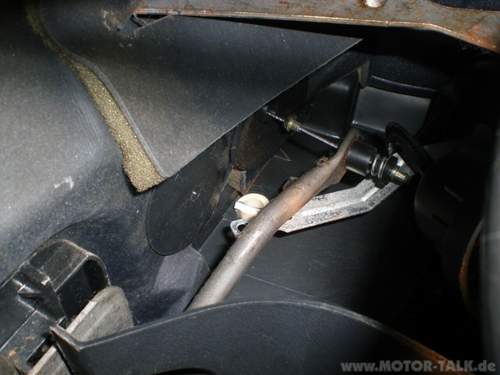

Der Z-Hebel fehlt. Bewege mal das Metall bischen weg, du wirst sehen in dem weissen Ring ist ein Loch.
Hallo martinde001!
Danke für die Hilfe. Also heute habe ich nochmal ein Foto gemacht: Du hast Recht, mit dem weißen Ring da hinter dem Hebel stimmt etwas nicht! Er hat ein Loch wie du gesagt hast. Das weiße Plastik an sich ist stabil und nicht beweglich, aber es scheint etwas davon abgebrochen zu sein! Ist auf dem Foto nicht so leicht zu erkennen, da die weiße Farbe so reflektiert.
Ich muss sagen das mit der inneren Riemenscheibe ist mir immernoch nicht ganz klar 😁 Ich seh nur das der Riemen da ganz normal läuft und sich alles dreht 😛

Schau mal auf dem Bild.
Position 3 und 4.
4 ist dein Aktuator und 2 die Klappe dazu. Die Welle kommt aus dem Loch.
Das weisse Plastikteil ist normalerweise ein Lager, da durch sollte eine Welle verlaufen.

Wegen dem anderen Bild: Diese Klappe Nr.2, sitzt die da hinter diesem ganzen Kasten? ich vermute mal die wird da an dem Loch arretiert... Leider habe ich keine abgebrochenen Teile gefunden und so eine Welle habe ich auch nicht entdeckt 😉 Wie gesagt, nächste Woche schaue ich mir das mal bei einem anderen Park Avenue an! Dann werde ich mal sehen wie das aussieht.
