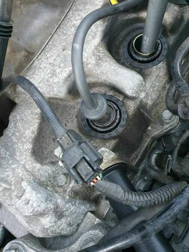

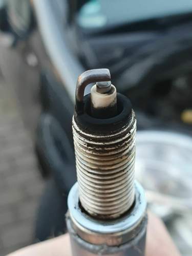

Habe gerade die (neuen) Zündkerzen gecheckt, schauen so aus, siehe Foto...
Dieser Siff rund um die Löcher für die Kerzen, ist der normal?

Fahre selber einen Modus. Der "Siff" bei 100 tkm ist normal.
Ich würde folgendes machen. Ventildeckel runter, ist Sche..ßarbeit, weil Ansaugbrücke und Luftfiltergehäuse weg müssen. Dann Ventilspiel überprüfen/einstellen. Ist eh dran bei 100 tkm. Neue Ventildeckeldichtung mit Kerzenschachtdichtungen montieren. MAPsensorschlauch auf Risse Porosität prüfen. Evtl. austauschen. Sind die Zündkabel getauscht worden?

Die verrusten ZK deuten darauf hin, dass der Motor zu fett läuft. Nicht ungewöhnlich, da iin der Warmlaufphase ein fetteres Gemisch eingestellt wird. Und wenn der Motor selten richtig warm wird, verrussen die halt.

Bei meinem Clio 2 wechsele ich die Kerzen bei 40.000 nachdem ich Zündaussetzer bei 45.000 erlebt habe.
Die abgebildete Kerze ist möglicherweise erst 15 bis 20.000 km gelaufen.

Achtung, die abgebildete Kerze ist annähernd neu und höchstens wenige 100 km gelaufen...Könnte das auf ein Problem hinweisen? Gibt es einen Grund, dass ein Motor die Kerzen schnell verschleißen lässt?
